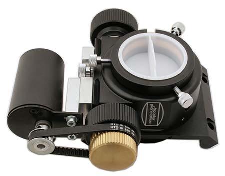

Je les ai mise un peu plus haut dans le post: mais le pas de la courroie est un peu petit par rapport à la poulie du PO
Autre info, TS à fabriqué le kit pour ce PO ( copieurs ;) )
D'ailleur je pense que le pas qu'ils ont utilisé est de 3mm.
Moi j'ai pris du 2.5 et c'est trop petit mais ça marche quand meme...
Don a faire il faut une courroie de 155 à 200mm de long et d'un pas de 3mm
