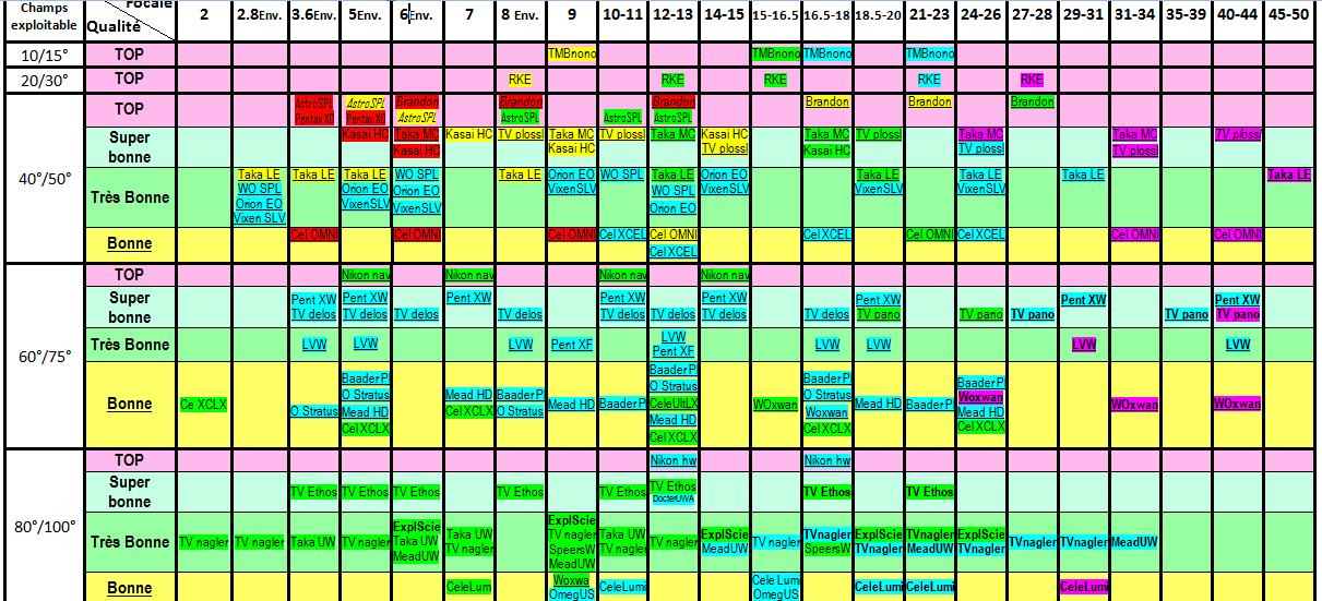

Oui on a toujours du subjectif surtout en matière d'oculaires, mais quand on pose les paramètres de manière objective et surtout que l'on croise les points de vues on arrive quand même à des choses bien stables qui laissent moins de place aux prétendues divergences. C'est le travail fait sur astrosurf:
http://www.astrosurf.com/ubb/Forum2/HTML/040821-4.html
