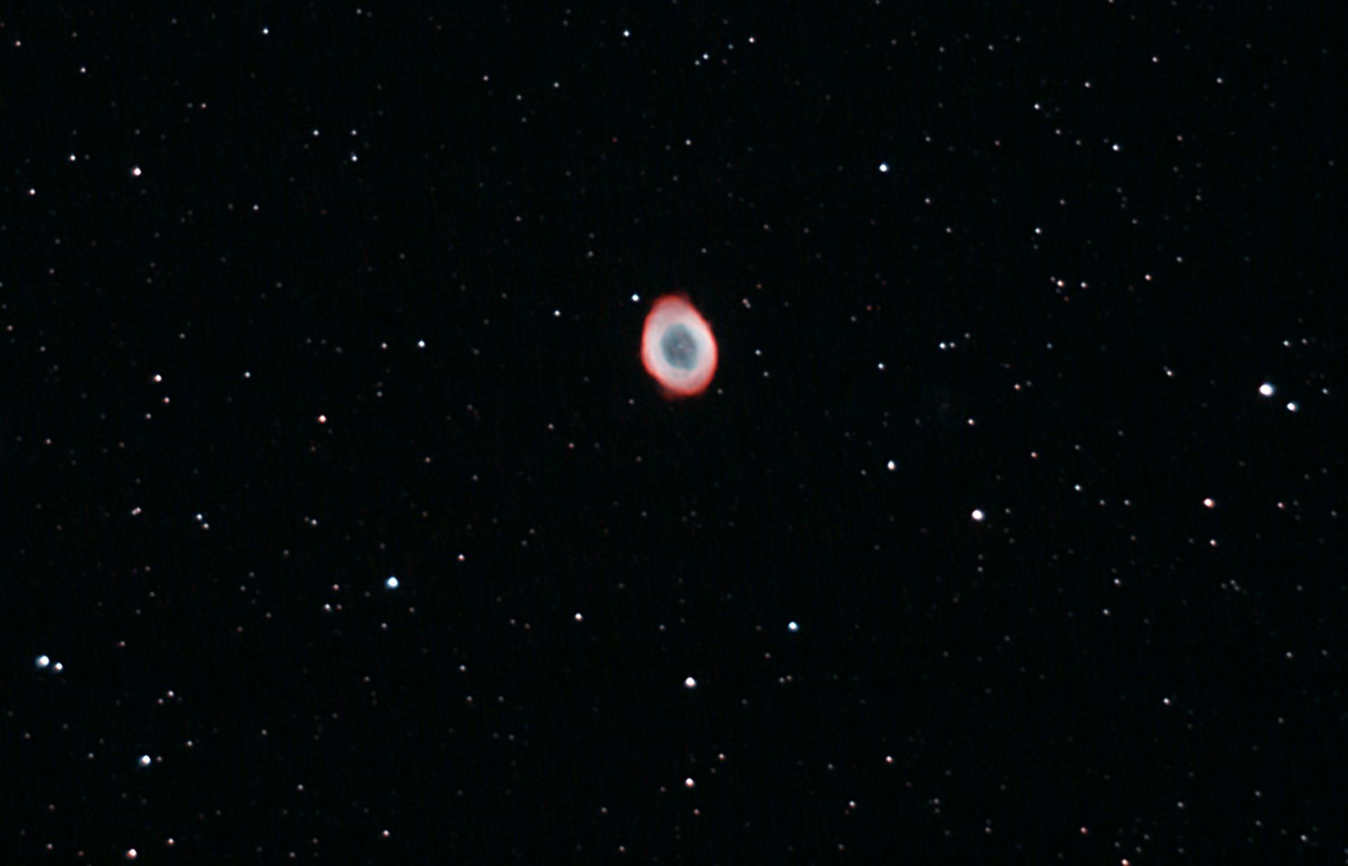

Bonsoir à tous, voilà une première photo de M57, Losmandy G11 et Celestron C11 FD10, Canon 1000D Baader et filtre Deep Sky, guidage avec Orion 80Ed plus webcam PL1M et Guidemaster.
20 fois 3mn30 et 8 darks...
Je suis pas trop relativement satifait du résultat pour une première avec une tel focale (2800). :):)
Amicalement Gérard.
Bon ciel à tous.
Modifié par Newton
Bonjour Gérard,
Elle n'est pas mal du tout ta nébuleuse de la Lyre mais ton fond de ciel est trop noir, tu dois perdre du signal au traitement. À mon avis tu dois pouvoir sortir plus de signal.
Sinon les couleurs sont bien et les étoiles raisonnablement rondes.
Dominique
Salut Gérard,
+1 pour le fond de ciel qui est à 0.
Sinon, l'image est sympa, M57 montre de belles couleurs. Pour une première avec un nouveau setup, tu t'en sort plutôt bien.
Astroamicalement,
Laurent
Modifié par l.portois
Salut Gérard,
Je pense que t'as bouffé ton signal au traitement... Tu peux en dire un peu plus sur le sujet?
En tous cas le suivi et la MAP semblent correctes ;-)
Sebastien

Je connais pas Toshop, mais il vaut mieux voir un peu de défaut que d'assombrir trop le fond de ciel.
J'ai remarqué aussi que l'empilement dss semble donner plus de signal avec la méthode :
Moyenne pondérée adaptative plutôt que sigma cliping.
Tu devrait faire une 10e d'offsets en plus des darks (pour les flats c trop tard...)
Sebastien
Salut Gérard,
Le fond de ciel doit être entre 20 et 30 (identique pour le R, V et B ) selon le sujet. A vérifier avec l'outil 'pipette' de photoshop en mode 'moyenne 5x5'. ;)
Il est vrai que fond de ciel est bien noir mais j'hésite toujours à pousser plus le traitement car après les defauts apparaissent plus.
Le fond de ciel n'est pas 'bien noir', il est à zéro, ce qui signifie qu'une bonne partie de ton signal a disparu aussi. :(
Un fond de ciel comme ça provient justement d'un traitement trop poussé (niveaux trop écrasés).
N'oublie pas les flats et les offset, bien plus rapides à faire que les darks et qui améliorent nettement l'image.
Et tant que tu y es dans photoshop, au lieu de réduire la taille de toute l'image, fais un recadrage autour de la neb et poste-la à 100% car maintenant on voit un petit rond au milieu d'un océan de noir... ;)

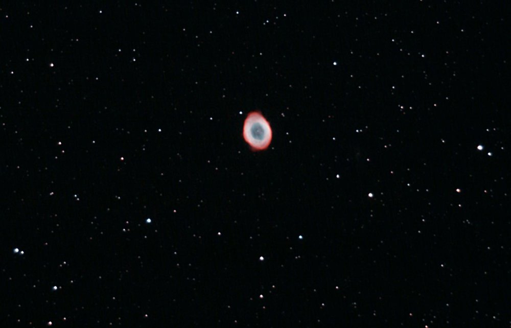

Bonjour et merci pour tout, j'ai suivi les conseils de Sebastien et OrionRider mais si le fond du ciel et plus clair (en poussant encore on peut voir une galaxie à l'arrière mais la photo se dégrade plus.
Déjà je ne suis pas arrivé a avoir M57 plus net.
Mais bon je vais encore essayer autrement merci pour tout.
Amicalement Gérard.
Voilà le résultat :confused::confused:
C'est beaucoup mieux, et on voit la centrale. :)
La trame du fond est causée par le manque d'offset et de dithering.
La forme des étoiles peut être due à un défaut de collimation, et/ou une MAP perfectible.
Enfin, l'image en jpeg est dégradée par la compression (la galerie WA comprime les images).
Impossible pour moi d'ouvrir ta première image,donc sur la seconde et comme les copains,un fond sombre,et un guidage pas parfait(tes étoiles s'étirent).A part çà sa compagne est visble et la centrale aussi.
Jean-Pierre
Bonjour à tous pour info la photo et pour répondre à Sebastien ,
la photo (2 version) comprend :
19 poses RAW de 3mn35s.
8 darks.
8 offsets.
Mais je trouve que M57 parait plus pale/floue que la première photo !!!
Merci pour vos conseils j'espère faire mieux la prochaine fois et revérifier la colimation , mise en station et aussi la mise au point.
Merci amicalement Gérard.

Ok moi je la trouve mieux quand même ;-) Pour la netteté, tu peux essayer les masques flous, voir des trucs comme les ondelettes ;-)
N'hésite pas à mettre une 20e d'offsets :-)
