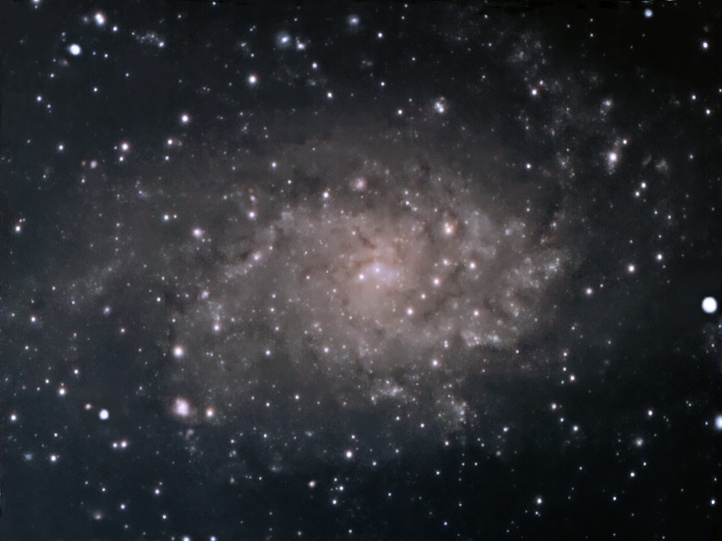

Salut à tous,
Comme ça fait un petit moment que je n'ai pas posté,
Je vous propose pour le petit dèj dominical, une M33 qui rentre au chausse pied dans mon petit capteur !
Finalisée, hier soir malgré la présence de nuages!
9X 300 s en R
9X 300 s en G
9x 300 s en C
Traitment sous IRIS

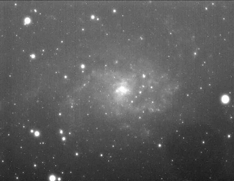

La Couche Luminance
35X 300 s
Assemblage du tout sous To Shop en mode Luminosité (couche RGB dessous)
Quand dites vous les poteaux ?
Pascal
Modifié par pascvale13

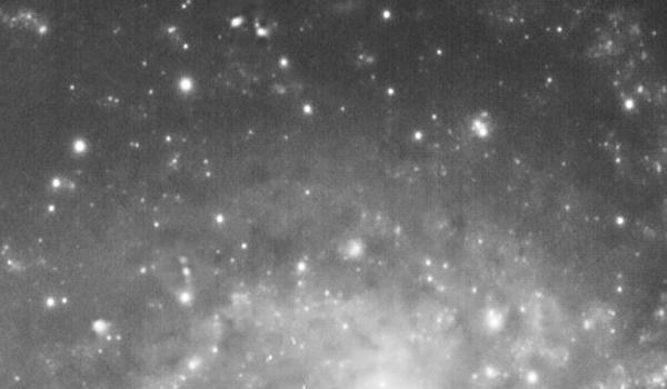

Salut Pascal :)
béééééééééééé...
tu as fait des offsets? ou tu te sers des vieux de cet été?
Didou m'avait fait remarquer que contrairement aux idées reçues (les miennes :D), les offsets ne sont pas recyclables
c'est juste un pb de traitement car ta luminance a un gros potentiel

Tu trouve qu'il y a un problème sur l'image ?
oui
il y auras d'autres avis, je délire peut-être
Ah les vilaines trames, j'ai du mal à m'en débarrassé
Nouveau offset, dithering sur plusieurs pixels, j'ai tout éssayer sauf changer la cam:cry:

tu sais que si tu change d'offset, tu dois refaire le dark maître qui s'en sert, sinon cela te fait des trames trop ou pas assez prononcées dans le dark et tu les retrouves à la fin du traitement
Vraiment trés bizarre cette 33,du moins le traitement.Pour une fois j'y adhère pas,désolé.
Maintenant est ce le fait d'une achro?
Et pourtant ta luminance vaut le coup.
Jean-Pierre
Bon ben, je m'en vais reprendre mes darks, offsets ce soir !
Merci pour le tuyau Gérard!
tu peux repartir avec les mêmes darks, l'important étant de les recompiler avec le nouvel offset maître

Salut à tous,
J'ai bien pris en compte vos remarques justifiées, c'est vrai que c'était vilain ces trames!
Un grand merci à Gérard & à Yoyo pour leurs petits tuyaux, (si il y a en d'autres je suis preneur)
Et merci à
Chibani, c'est vrai qu'il est bien cuit cet oeuf "dur"
Sebastien, justement j'ai repris le traitement
Egres, c'est vrai qu'elle était jaune d'oeuf
Volpone, ça y est j'ai enlever la trame !
Je pense qu'il y a du mieux, en attendant la couche Ha, mais je n'arrive pas à la tirer vers le bleu..

C'est curieux cette trame en effet.
As tu regardé et comparé quelques brutes ? Si c'est un pb capteur les lignes verticales doivent se répéter sur chaque brute au même endroit (voir n° de colonnes). Mais tu dis avoir fait du dithéring, donc en principe la trame d'origine capteur ne devrait pas apparaitre aprés addition des images (?).
J'ai utilisé l'Atik 16 plusieurs mois. De souvenir je n'ai jamais rencontré ce pb (j'avais uniquement une fine trame horizontale interligne).
Toujours de souvenir ce capteur était assez sensible aux parasites qui peuvent s'infiltrer par le cable USB ou par le cable d'alim. Un parasitage peut produire ce type de trame.
Il peut également avoir un parasitage au niveau de l'electronique du CCD.
Bon ,c'est une piste.
Sinon c'est peut être également un pb de lecture (soft). Tu utilises Artémis ?
Si tu changes de capteur faut pas consacrer trop de temps sur tout cela. Mais c'est bien de mettre le doigt sur l'origine du défaut, cela permet de bien comnnaitre son matos. Sinon on est obligé de bidouiller les images avec des filtres, du flou etc.. et c'est moins bien je trouve.
Merci Christian,
En effet, tu as soulevé quelques pistes auxquelles, je n'avais pas pensé!!
Je vais changer mon cable USB, car il à une rallonge...
Et oui, j'utilise ARTEMIS
Ci joint une brute en L
On voit nettement les trames, qui se retrouve toujours au même endroit, (vérifié sous IRIS)
De plus la trame se déplace lors du dithering manuel, j'ai fait 8 mouvements sur 34 images lors des acquisitions
Je pense qu'il va falloir que je le fasse à chaque image...:cry:

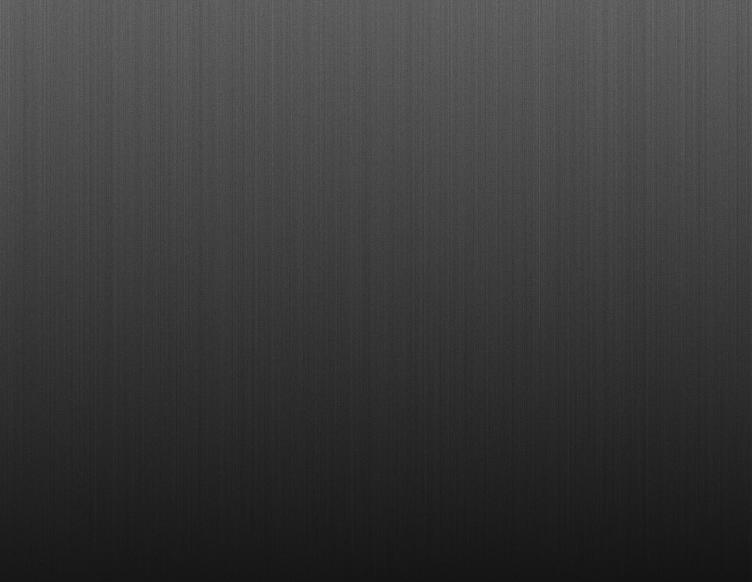

Et un offset brut
Si tu as une piste, je suis preneur
