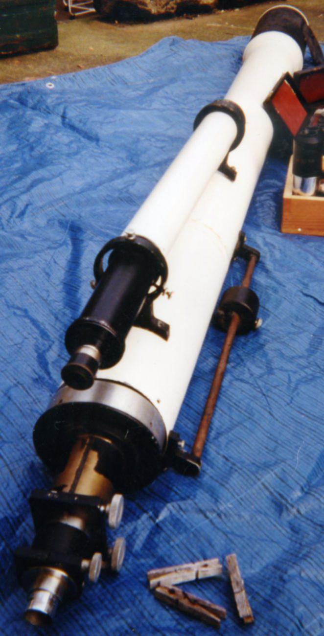

Voici quelques photos de la bête !!!!!!!!

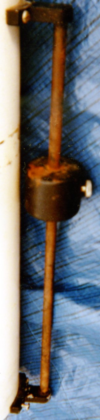

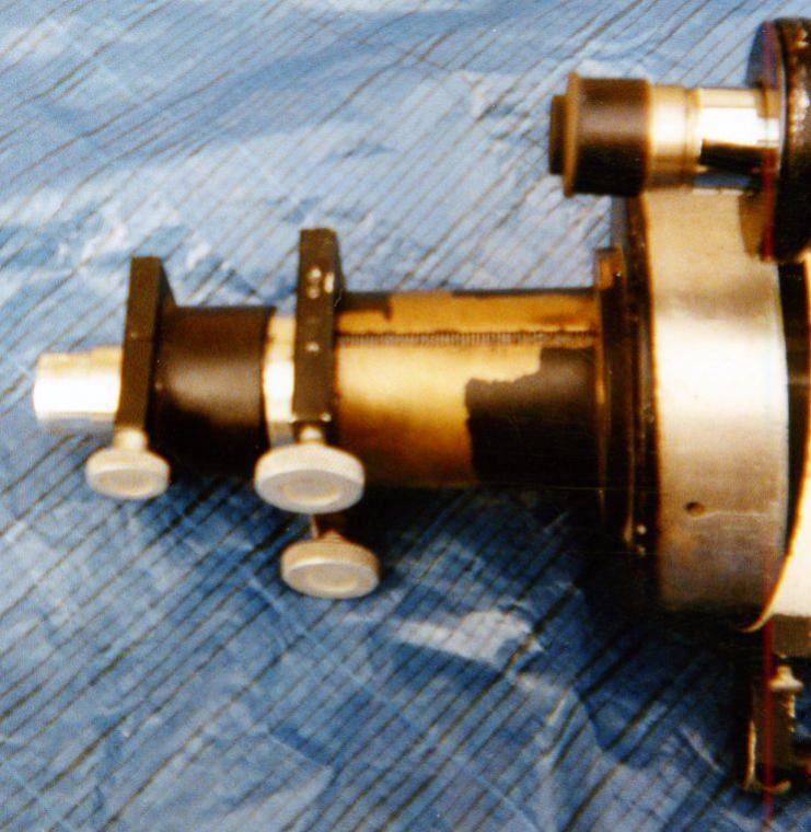

Le porte-oc au standard Clavé, le chercheur (une lunette Couder 60/700 avec un oc de 35mm d 27 : 20x), la barre de contrepoids, le pare-lumière L 280mm (avec diaphragme incorporé, comme sur la Cooke)

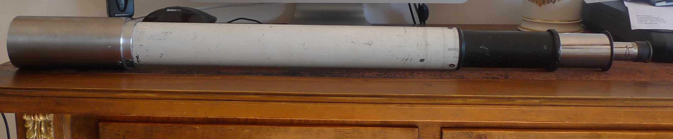

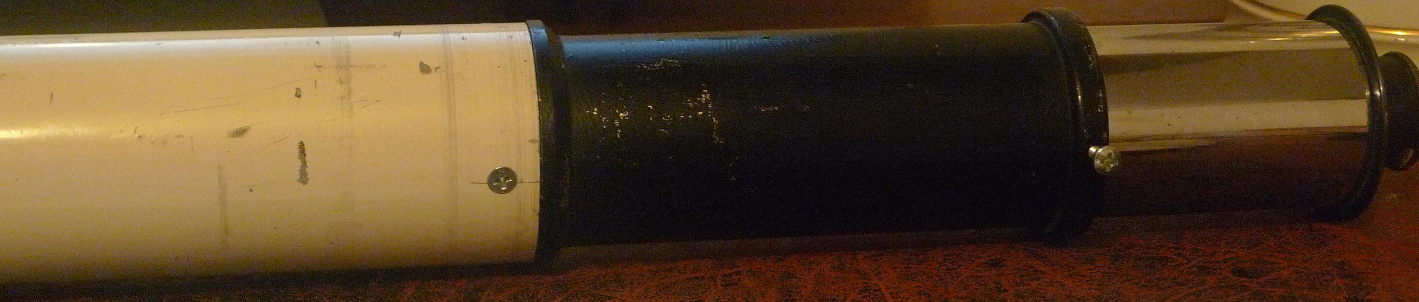

Bon, alors voilà le chercheur quasi terminé. Il s’agit d’une lunette Couder de 60/700 (doublet calé à 120°) ; il est donc fort long : 800mm avec le pare-lumière que je viens de faire fabriquer. L 140mm : 20mm pour le fixer sur le porte-barillet et 120mm de longueur effective. La prochaine étape est l’achat de la visserie tête goutte de suif (http://www.crea-menuiserie.com/cours/vis.php) : 9 vis en tout. La mise au point est de type à glissement H7, c’est à dire frottement doux (pas de crémaillère). Pour la première mise-au-point, le gros tube chromé dur entre par poussée dans le corps noir, et, pour la mise au point fine, l’oculaire dans son petit tube chromé dur, coulisse dans le gros tube chromé. Ces tubes sont des Clavé et datent de 1948. L’état dans lequel ils sont attestent de la grande maîtrise de cet ancien fabricant français : ils sont neufs !!!!!!!!!!!!
Je n'ai pu essayer cet ensemble qu'en plein jour : je n'avais jamais vu une aussi belle image dans une longue-vue terrestre. J'ai hâte d'aller sur le ciel !!!! :):):)

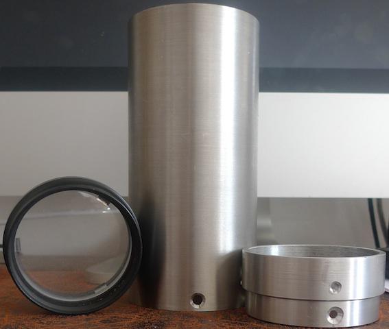

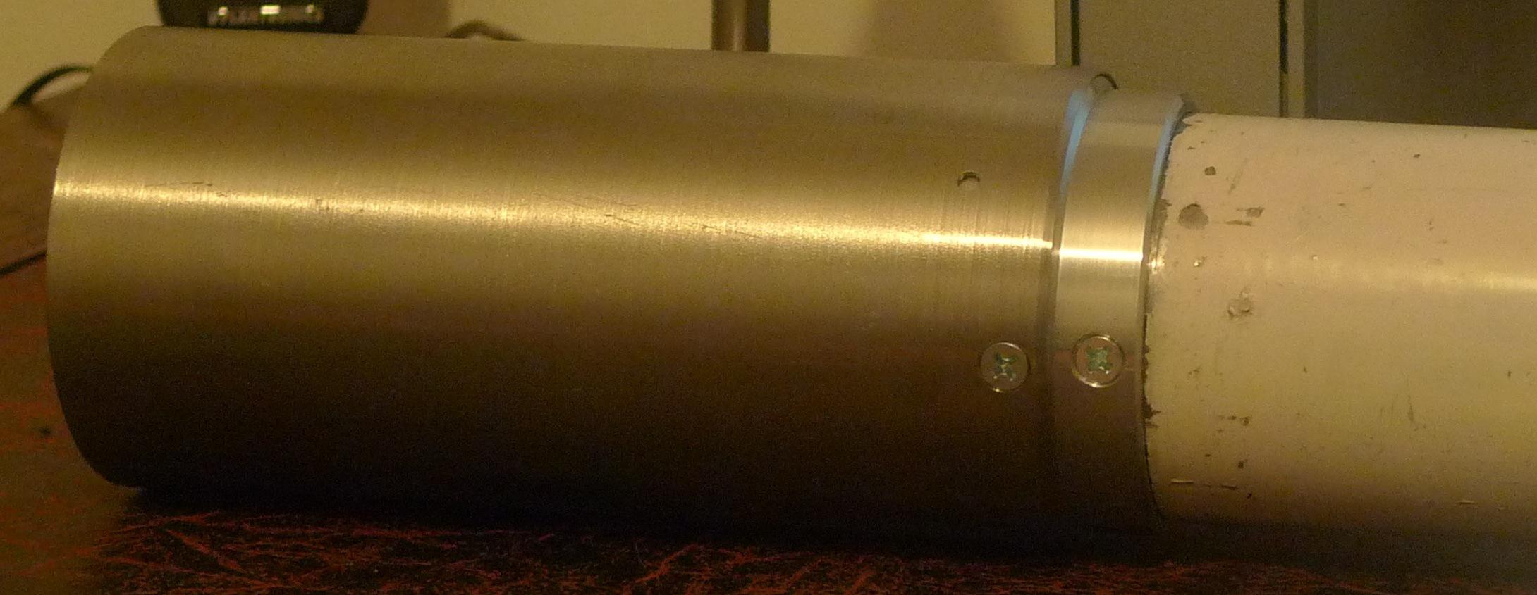

Voici l'objectif du chercheur dans son barillet noir, la bague de liaison avec le tube principal, le pare-lumière. On voit bien les trous fraisés qui s'apprêtent à recevoir les vis qui vont bien … Ces pièces en alu seront apprêtées puis peintes en noir satiné. Pas d'anodisation car j'aime mieux l'aspect ‘peint’, c'est plus chaud au regard et agréable au touché.

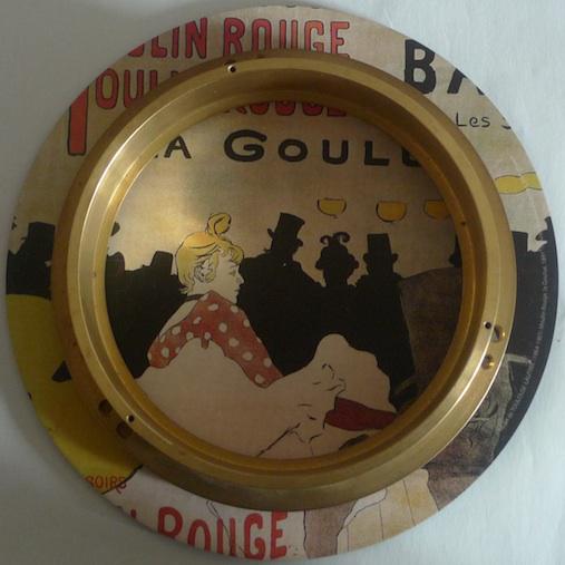

Voici le barillet laiton. Il est neuf. L’ancien (en alu bas de gamme) était fêlé. On a repris les cotes et roule ma poule. Il est percé en quelques endroits pour les vis de réglage, disposées en “push-pull” (3 fois deux vis, une de réglage, une de blocage). On doit l’application de ce montage aux barillets d’objectifs à la société Cooke en 1888 … :)
Ce barillet est moins “pointu” que celui de la 230 car ici, les deux lentilles sont collées.

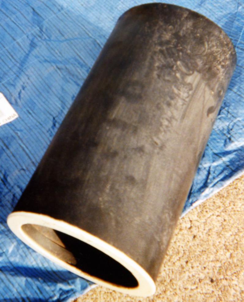

J’avais prévu de faire sabler les tubes de la lunette, du pare-lumière et du chercheur mais cela n’est pas possible car les diamètres sont trop faibles. Je vais donc le faire décaper par trempage et comme peu d’artisans utilisent ce procédé, je vais être obligé d’aller à Vinon-sur-Verdon, pour faire faire trempette à madame …

Essai du chercheur cette a-m, magnifique : c’est une lunette achromatique 60/700 Clavé (réf. 61.06). Oculaire interchangeable. Chromatisme : on est très proche du zéro pointé. Longueur : environ 800mm (pour un chercheur, c’est assez spécial !!!!!!!!!). En fait, c’est une lunette guide … :):):)
