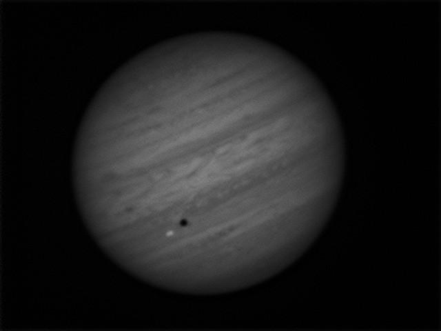

quelques images en Ir du transit de Io devant jupiter dans la soirée de samedi 22/10/2011 à 22h25, 22h35 et 22h41.
Matériel pla mx, C11 (tube nexstar 11 sur EQ6), barlow x2 à F/D 27, filtre Ir pass baader. environ 1000 images à 27ms.
Io a une forme allongée. Je pensais que c'était à cause de sa vitesse de déplacement apparente plus importante que celle de la surface de Jupiter (et donc que j'avais posé trop longtemps...il faudra que je calcule quand même...) mais en diminuant le temps de pose, idem...peut être un effet de l'IR: le rayonnement en ir de Io n'est peut être pas uniforme? je ne sais pas...

22h25 (20h25 TU)

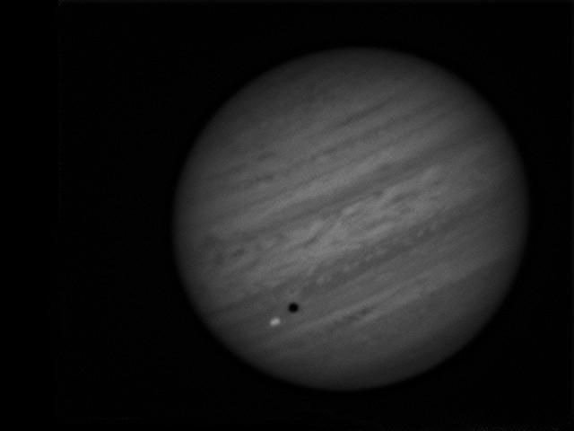

22h35 (20h35 TU)

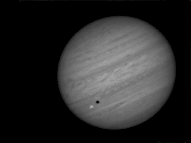

22h41

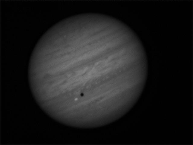

- turbu. C'est ce qui me semblait le plus évident. Pour contrer ça je suis passer à des poses de 10ms au lieu de 20-25. (voir ci dessous) C'est plus bruité, mais io garde sa forme. Aussi l'allongement est toujours dans le même sens et l'ombre reste bien ronde. Bref je commence à douter...
- déplacement apparent plus rapide que la surface de Jupiter. Je n'y avais pas pensé pendant les poses, mais Io se déplace plus vite que la surface de Jupiter. Du coup le temps de pose total doit être plus court que ce qu'on fait avec Jupiter. Comme Io semble allongé dans le sens de la rotation, ça me paraissait plausible. Mais en empilant une séquence plus courte, ça semble quasi identique...
- un effet de bord du traitement? Je ne vois pas quoi exactement, mais pas complètement impossible qu'il y ait un effet bizarre avec la turbu et la rotation...
- en désespoir d'autre solution, j'en viens à penser à un rayonnement non uniforme de Io en Ir: peut être que les pôles émettent moins d'Ir...
20h50TU 2150 poses de 10ms (22s)

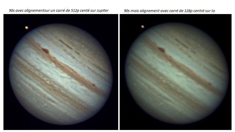

J'ai fait le test suivant sur une séquence du 22/10 à 3h10 :
J'ai l'impression que le traitement centré sur Io le rend plus rond...
Contrairement à toi sur cette image, quand je réduit la video à 30s j'obtiens aussi un léger arrondissement de Io...
Il y a peut être une incidence si Io est sur le disque Jovien ou en dehors...

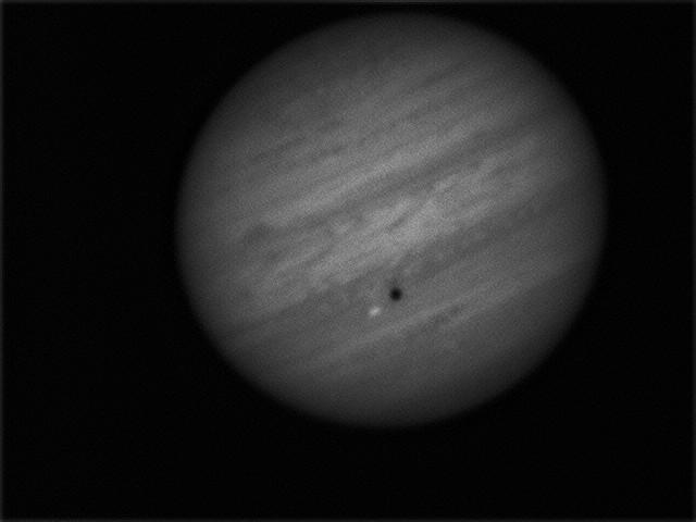

Pour faire disparaître les pixels du ciel un peu de contraste et pour éclaircir la planète un peu de gamma et on arrive à ça :
C'est mieux non ?
