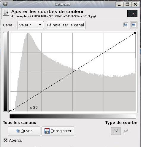

fond de ciel beaucoup trop noir .... regarde l'histogramme il doit ressembler à ça
http://www.webastro.net/upload/images/10701-1313402410.jpg
pour le tien , la bosse doit être beaucoup beaucoup trop basse d'où cette impression de ciel noir artificiel

Haha, excellent, j'avais jamais fait attention aux aigrettes :D.
Et en effet, la bosse de l'histogramme est a 25 et pas 36.

pour l'histogramme , j'aurais parier plus bas que 25 .... en téléchargeant ton image et en regardant , c'est le manque de progressivité de part et d'autre de ce pic qui donne cette impression de fond artificiel ....

J'ai retenté pour l'histogramme. Si je me rappel bien, d'après ce que j'ai lu, c'est à cause de la pollution atmosphérique:
Simplement pour comprendre (j'ai appris ce genre de traitement il y a moins d'une semaines), je vais décrire les étapes:
1/ Original après DSS:
Ensuite seulement avec courbes (7-8 fois) et niveaux, le pic est progressif MAIS:
2/ Un joli vignetage rouge et vert qui me pourrit l'image.
Je refais courbes et niveaux en définissant cette fois-ci la zone rouge autour de la galaxie en tant que gris: les RGB s'égalisent.
Le bleu de la galaxie qui apparaissait légèrement sous la pollution se renforce.
MAIS mon histogramme rétrécit et j'obtient le pic que tu vois.
3/ J'obtient ça (sans jouer sur la balance des couleurs):
Je fais quelques de chose de mal dans mon traitement (mis à part photographier à côté de la lumière de mon voisin :p) ?
Amicalement !
