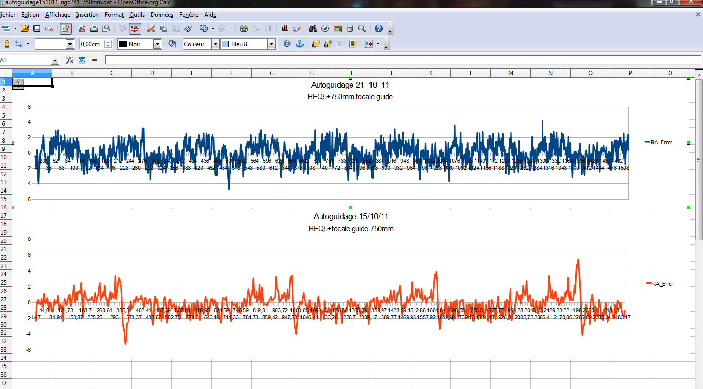

Voici le suivi en autoguidage de ma HEQ5 :
Pensez vous que c'est dans les cordes?
Elle avait sur le dos le SW/150/750+lunette guide kepler 80/400+ CCD+SPC
J'ai noté des pics réguliers tous les tours de VSF. Une solution ?
Salut
Peut être un démontage de la VSF et roues dentées + nettoyage + regraissage fera peut être du bien. Il semble y avoir un point dur.

La mienne devrait ressembler fortement à cela, même si je ne l'ai pas encore faite.
Je peux poser 60sec sans problème sans guidage...J'ai même déjà essayé 120sec et encore assez correct. Mais à intervalle régulier, elle fait un bon de facile 2'd'arc ! Et ensuite de nouveau très stable. +-tous les 8 à 10min... Me souviens plus du temps exact pour un tour de vis, mais cela correspond.
oui la mienne fait aussi qq chose dans le genre. Je n'ai pas la periode mais régulièrement elle fait un saut avant de reprendre un course correcte.
L'amplitude dans les 4" c'est bien, mal, j'aurais pas mieux ou bien je peux la triturer pour minimiser encore ?
Sachant que mon échantillonnage est vers les 1.5", est ce que je peux rester dans les 3" d'amplitude crête à crête?
Salut didou,
Non idealement ton guidage crete a crete doit etre inferieur ou egal a ton echantillonnage.
Tu utilises quoi comme logiciel? Guidemaster, phd.....
Tu devrais faire plusieurs tests
- verifier les flexions differentielles
- retravailler les parametres de guidage
- faire un ep de ta monture et la paaser sous pcprep ou peas
- apres etude de l'ep de base, peut etre trvailler sur les elements incrimines
- revoir les jeux sur vis tangente
Finalement, c'était dû à un tas de m:censuré:e sur la vis sans fin.
Léger grattage et nettoyage au white spirit puis graissage lithium...défaut disparu
