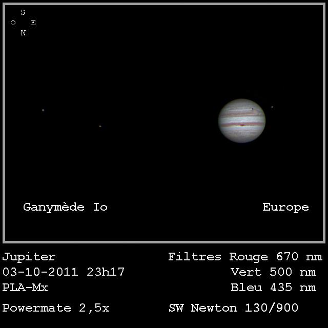

J'ai imagé Jupiter en début de mois et j'ai obtenu l'image suivante (Registax 6, 1000 images) :

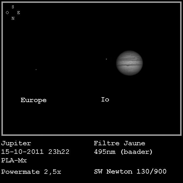

J'ai démonté ensuite le miroir pour coller un œillet (le 130/900 n'en a pas) et ensuite refait une collimation (avec une boite de pellicule + rondelle métallique) et je pense que la collimation est pas trop mal puisque j'ai obtenu cette jupiter :
Est-ce que la collimation est correcte (j'arrive à voir la tache d'Airy, mais c'est pas toujours très stable) ?
Salut Jack,
Effectivement tes résultats sont très bons avec ton tube.
Il y a beaucoup de détails dans tes deux images.
La tache Airy, on la voit vraiment que lorsque la turbulence se fait discrète donc pas à chaque fois.
Bravo pour ce résultat avec un 130mm seulement. Bonne collimation semble-t-il (la 2ème image est un chouyat meilleure que la 1ère, elle aurait simplement mérité d'être un peu plus lumineuse).
Eric
Il te manque juste plus de tirage mais c'est déjà un bon début. ;)
Albéric
En fait avec la powermate 2,5x, le tirage n'augmente pas le grossissement.
J'ai testé avec la 5x, mais j'arrive pas à obtenir une image "nette". Le mouvement du PO est trop imprécis (pas de démultiplication) pour avoir une image stable qui ne bouge pas en relâchant les molettes.
Je retesterai avec la 5x quand il fera beau :)
