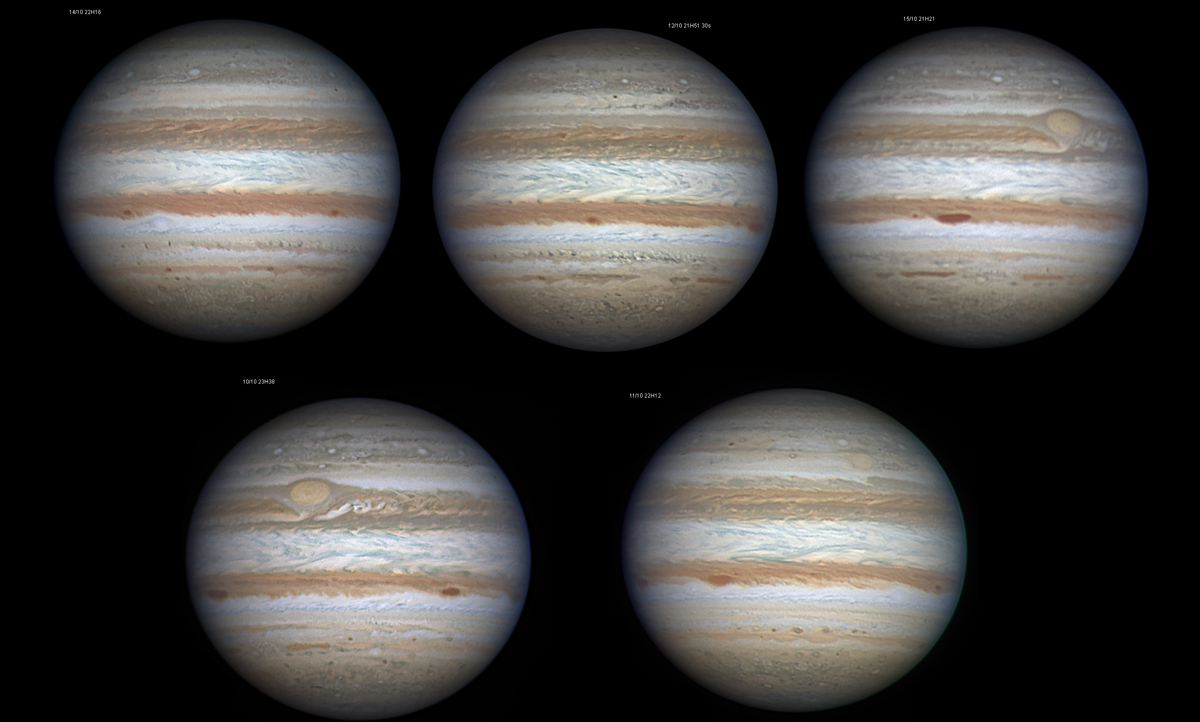

Cette animation est basée sur une série de 5 images prises entre le 10 et le 15 octobre avec une Basler Scout sur le T1M.
Les voici :
C'est là qu'est intervenu Nebulium pour projeter ces images sur des portions de carte. Je me suis déjà essayé à l'exercice, c'est minutieux, il faut être patient. Merci de l'aide ! Ca fait du bien de ne pas se sentir seul dans ces moments de solitude face à une montagne de données :)

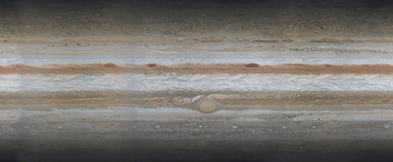

Ensuite Xavi a assemblé les morceaux en harmonisant plus finement que Neb et moi les luminosités et les couleurs entre images. Je ne sais pas comment il a fait à vrai dire, mais il est fort (je suis curieux de savoir cela dit :) )
Ça donne ça :
Il faut dire que je voulais repartir des données brutes pour bosser le plus proprement possible, j'étais sur le point de finir, quand mon disque dur est tombé par terre :( . Là on s'est dit qu'on allait jouer avec les jpg en attendant de peut être récupérer les données brutes, histoire de se faire la main en somme.

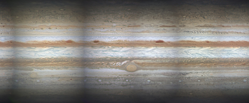

Reste le nerf de la guerre : réussir à corriger l'assombrissement des bords entre chaque image. Et ça c'est une gageure, ça a l'air simple mais en fait c'est l'enfer :). Avec Winjupos ce n'est pas concluant.
J'ai donc tâtonné dans Potoshop à partir du doc de Xavi.
Je vous livre la marche à suivre :
1 . Dupliquer le calque de la carte
2. Virer la GTR avec l'outil pansement
3. Appliquer dans le cas présent 3 ou 4 flous directionnels verticaux de 999 pixel
4. Appliquer un flou directionnel de 10 pixels en horizontal
5. Invertir l'image (négatif), et la déssaturer.
6. Fusionner en mode produit à 100%
7. Dupliquer ce calque et le régler à 50%
8. Ajouter un calque de réglage des niveaux, augmenter le contraste
9. Ajuster l'opacité du second calque en mode produit pour avoir le résultat optimum
10. Fusionner le claque d'origine et le deux calques produit
11. Ajuster proprement les niveaux sur le résultat final

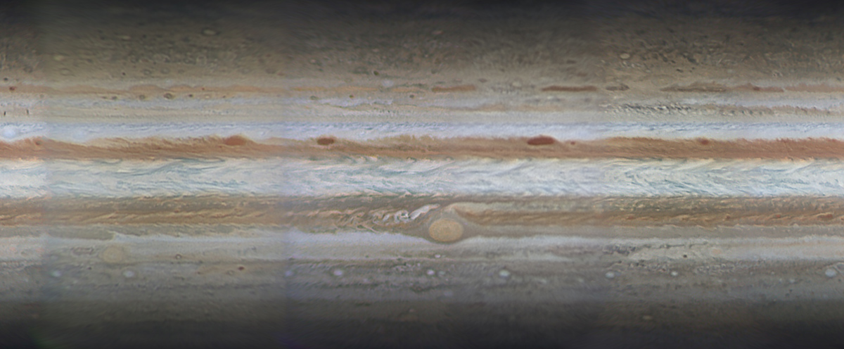

Finalement ce n'est pas si mal, et le brouillon tendrait à prendre des airs de version présentable ! Je n'osais vraiment pas l'espérer en vrai au départ :)
Résultat :
C'est presque miraculeux en partant d'une série d'images hétérogènes.

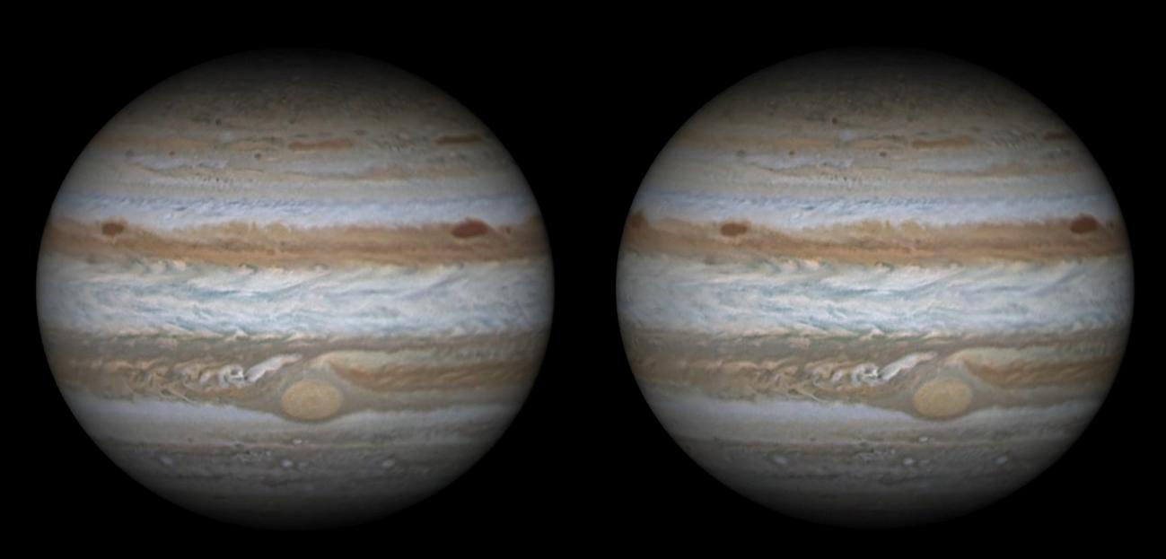

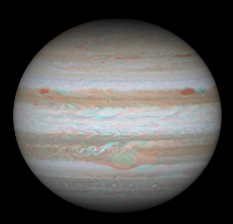

J'ai tout ce qu'il me faut pour la 3D merci.:be:
Dit Valère une petite rotation de 20° antihoraire deux films côte à côte avec une 1/2 heure de décalage et on se fait le tour en 3D louché.
L'APOD en 3D.:wub:
