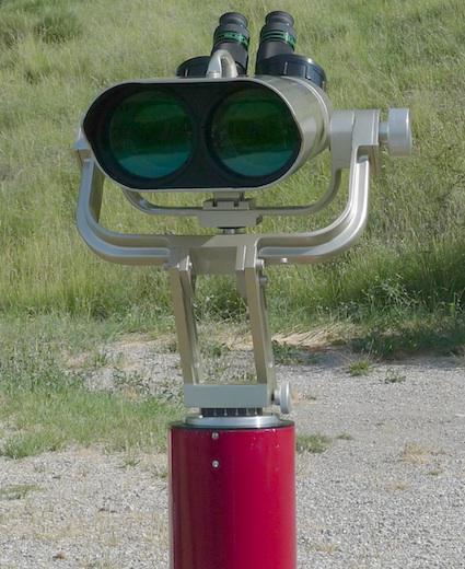

Pour les jumelles 25x100 Kepler équipées de Pano 24mm heureusement qu'ils sont en 31,75 … parce que pour ce qui est des observations grand chemp, cela se pose un peu là … :cool:

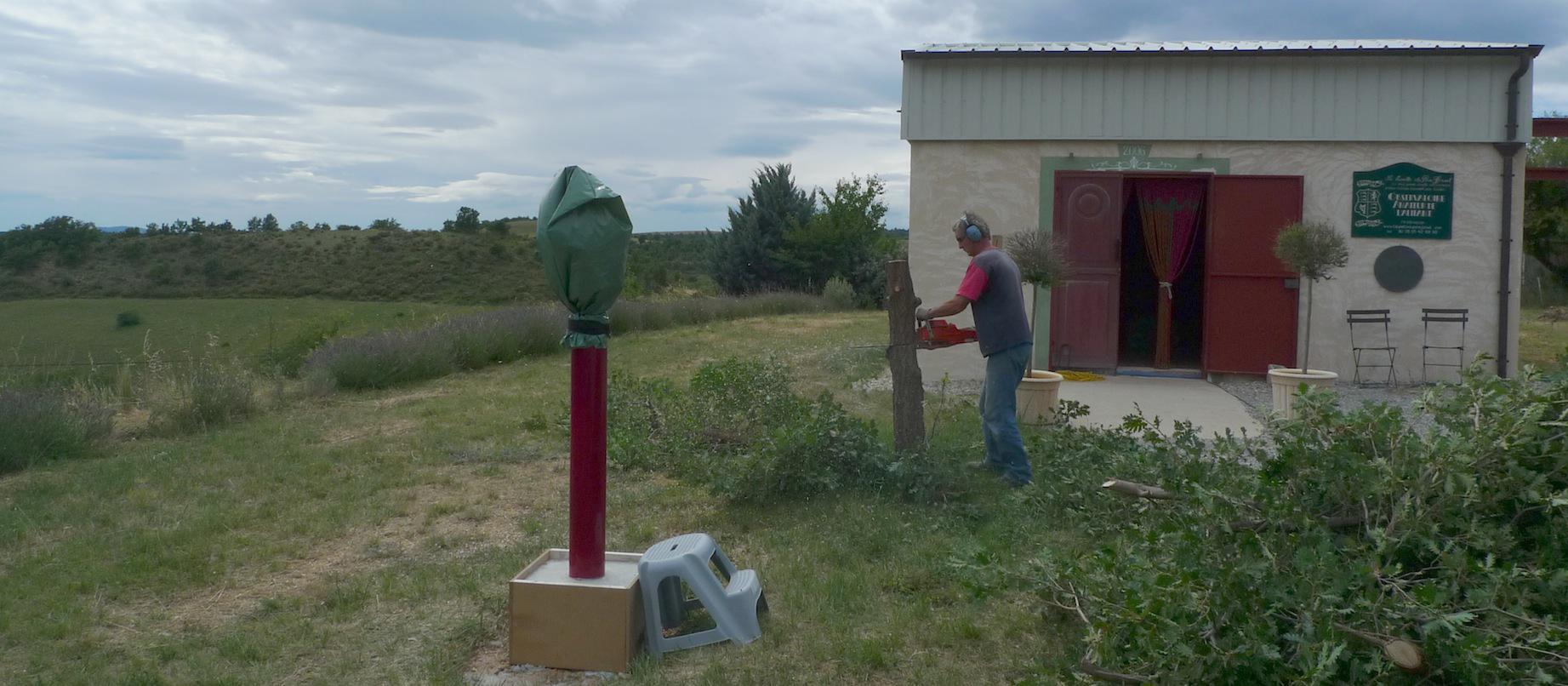

Jibé, tu as ce bijou (aussi) à Puimichel?
Vingt dioux, un désir profond profond que ces kepler en plus avec des panos 24.

Oui. Elles me permettent de faire du cp en attendant que je rénove Big Eye2. Ces jumelles sont vraiment très bien. Je vais les équiper de filtres UHC Lumicon pour la dégringolade estivale de Persée, Cygne, Aigle, Sagittaire. Elles seront le parfait compagnon du dob'. Nous avons déjà le 500 de Carel et c'est parfaitement complémentaire (http://astrosurf.com/astropratique/029880.html). M17 au mérudien en Août, c'est à mourir tellement c'est beau (il faut impérativement changer les ocs d'origine pour des Pano 24 ; le champ et le confort d'utilisation sont multipliés …). J'ai même fait couper un arbre pour elles … :confused:
Qui sait, un jour (ou sera-ce une nuit), dans la montagne au Maroc...un pied colonne avec des bigs binos à visée convenable (zé les panos)...
