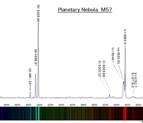

Le spectre de M57 , où l'on voit bien les raies en emission de l'OIII :

La question a été maintes fois traitée sur le forum, mais à part des comparaisons de courbe de bande passante (bien souvent données par les fabricants eux-mêmes...) ou des déductions simplistes du style "si tout le monde compare son filtre à un Lumicon, c'est que le Lumicon est bon", j'ai bien du mal à trouver quelque chose à me mettre sous la dent.
Ma question est très simple : est-ce que quelqu'un a pu tester un OIII Astronomik et un OIII Lumicon le même jour, dans le même instrument, et sur le même objet ? Si oui, la différence est-elle bien là ?
Je me pose d'ailleurs la même question au sujet du filtre UHC.
J'ai commandé un UHC Lumicon et un OIII Lumicon chez TS, mais ils ont un problème avec Lumicon qui semble ne plus donner signe de vie. Ils me proposent (pour le même prix) de me mettre des Astronomik "peut-être même meilleurs", selon eux.
Bref, si je prends les Astronomik, je tâcherai de les confronter aux Lumicon des copains pour tenter de faire enfin un vrai comparatif...
