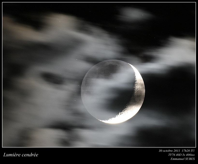

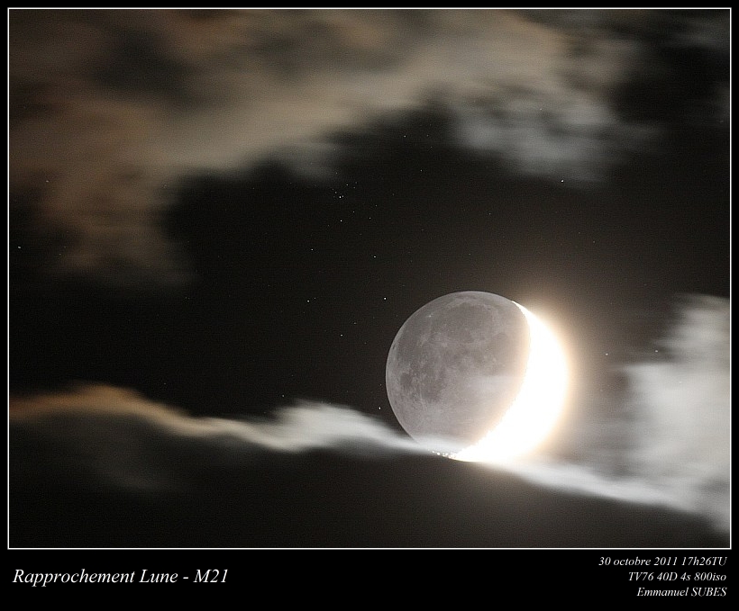

Pourrais tu donner quelques explication sur le HDR, prises de vues, traitement logiciel ?
Bien sûr, les données sont inscrites dans les cadres: j'ai utilisé le Canon 40D au foyer de la TeleVue 76 avec une pose unique de 5 secondes à 400 iso pour la première et de 4 secondes à 800 iso pour la seconde, fonction relevage miroir activée avec une télécommande filaire. :)
En revanche aucun traitement HDR ou quoique ce soit: il s'agit d'une brute de boitier à peine retouchée si ce n'est le format de l'image.
Je n'aime pas le HDR et ce sont uniquement les nuages qui passaient devant le disque lunaire qui ont permis ce gain de dynamique permettant d'avoir à la fois le croissant et la lumière cendrée :wub: chose que l'on ne retrouve pas dans le cliché suivant plus "classique" avec lumière cendrée apparente mais quartier cramé :confused:
Ai-je répondu à la question?
Heureux que cela vous plaise :)

Cette technique m'intéresse beaucoup !!! Peux tu nous en dire plus sur la méthode que tu utilises ?
Tout à fait, j'avais mal compris HDR nuageux :p...c'est d'autant plus remarquable !!
Incroyable qu'en 5s elle ne soit pas plus cramée, ça pique !
La deuxième est à tomber ! :b: Edit : La première aussi d'ailleurs !!
Je voulais en faire des comme ça depuis longtemps en me demandant si c'était possible... Me voilà fixé ! Merci pour les précisions de prise de vue j'vais tester tout ça ! ;)

J'ai toujours du mal avec les images HDR un peu trop "extrêmes" qui les rendent peu naturelles, mais la seconde est très réussie je trouve.

Pas de HDR dans la première image: c'est une image brute de boîtier!!!
Peut-être est-ce ma façon de présenter les choses qui prête à confusion, mais moi non plus je n'apprécie pas les traitements HDR, ici c'est 100% bio: il n'y a que les nuages qui donnent cet effet en atténuant partiellement l'éclat du croissant lunaire tout en (coup de chance!) épargnant la lumière cendrée :wub:
