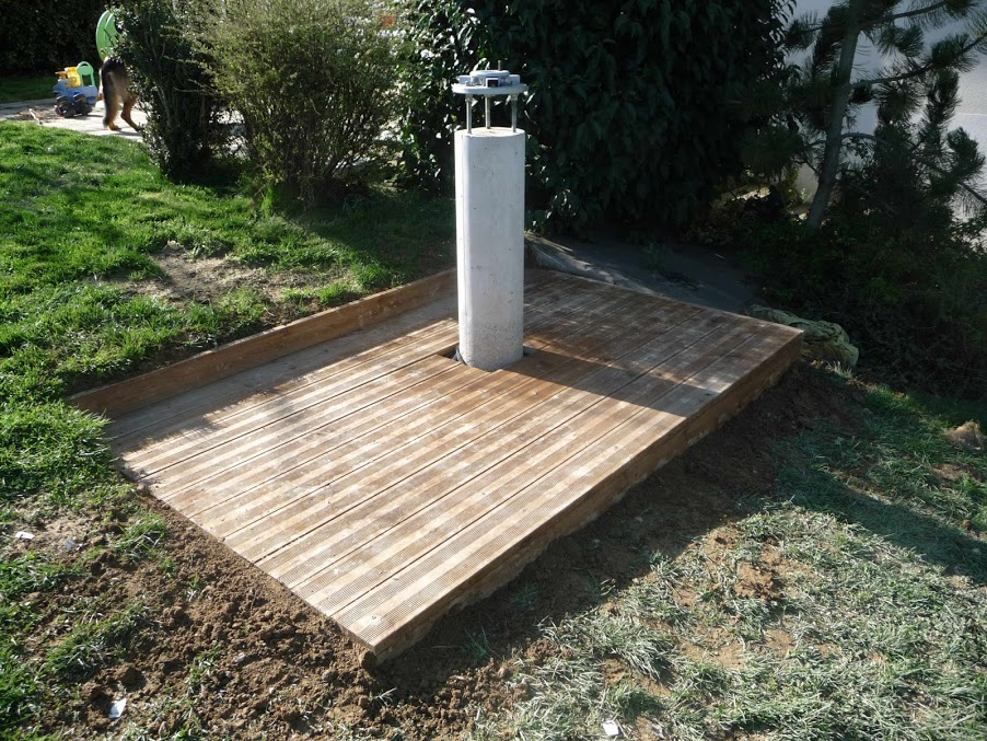

Bon un pied béton c'est super, mais mes pieds qui eux ne sont pas en béton n'appréciaient pas trop d'être dans la boue.... Première étape par très concluante: des petites dalles carrées en plastiques directement posées sur le sol: rapide, pas cher mais pas pérennes.
Alors aux grands maux les grands moyens et hop une terrasse en bois :
Bon dites rien à ma femme, je lui ai dit que je mettais une ou deux planches autour de la colonne.....Aie trop tard, elle a vu....tant pis :p

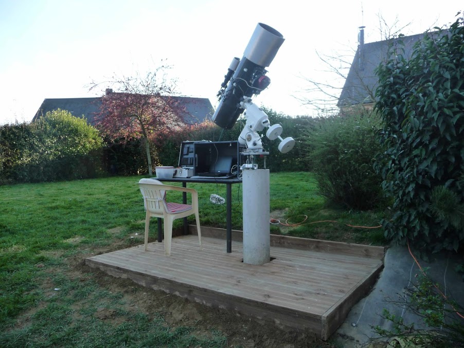

Et en condition d'utilisation (la table est provisoire):
Et là c'est bon ! Bien au sec, de la place pour le dob en visuel. Que du bonheur !
Promis (enfin c'est ce que j'ai dit à ma femme) j'en reste là :D, elle va finir par regretter de m'avoir offert mon premier tube :D
