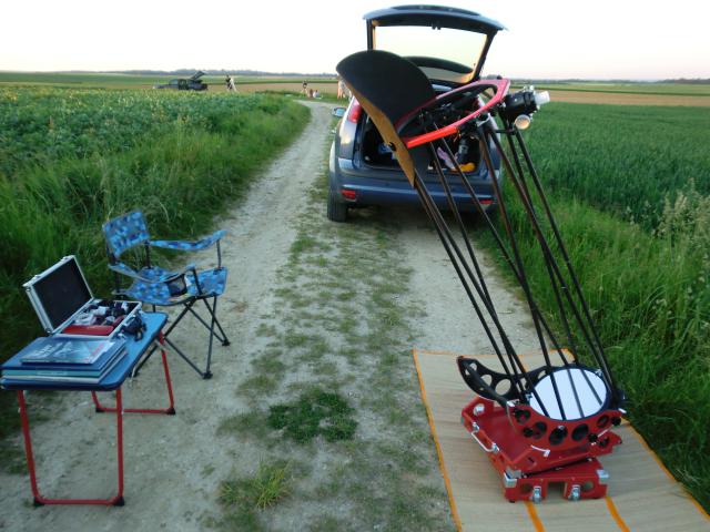

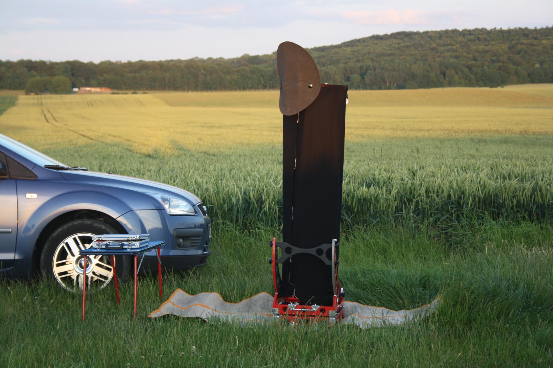

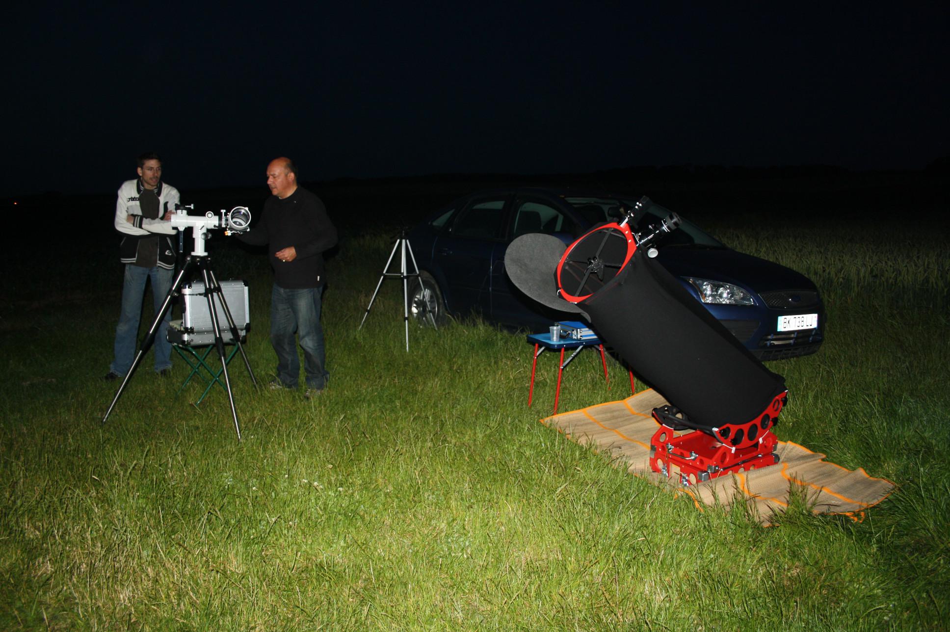

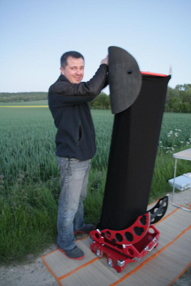

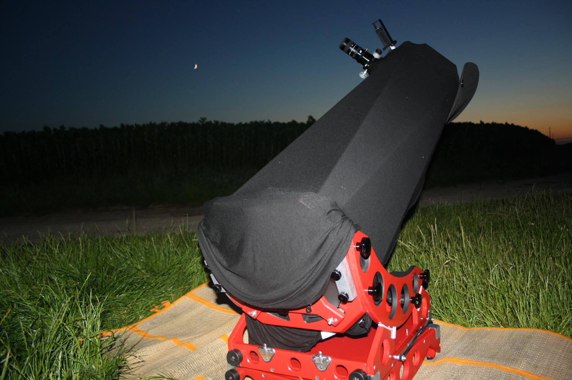

je me permet d'ajouter quelques photos des Sumerian 12" de Will & Newbie mais :
http://www.webastro.net/forum/showthread.php?t=94116
http://www.webastro.net/forum/showthread.php?t=94401&page=3
http://www.webastro.net/forum/showthread.php?t=95647
