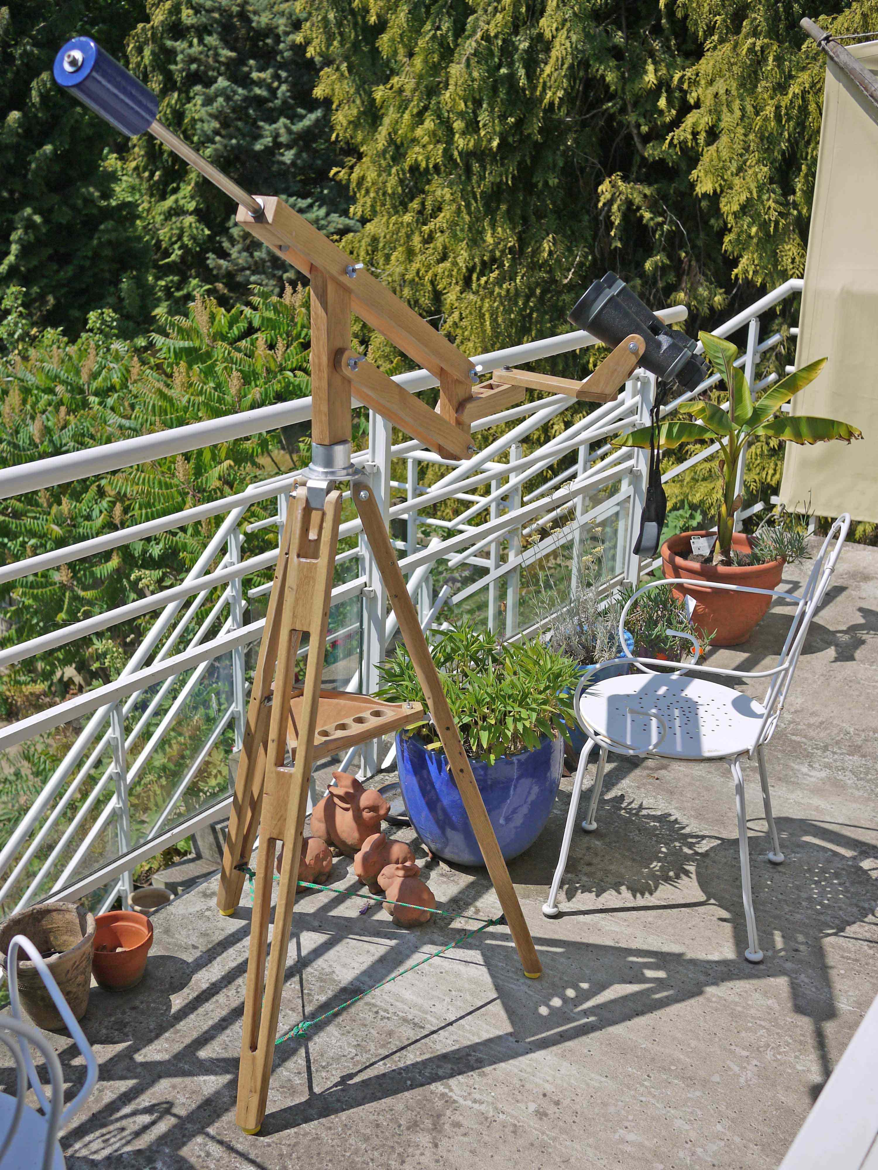

Mes jumelles sont des Fujinon - 16x70 F MT SX2
http://www.jumellesmarine.fr/fujinon_binocular/jumelles-fujinon-16x70-f-mt-sx2.html
et le pied est de ma fabrication, que de la récup., très ergonomique, pas de vibration, un vrai plaisir.(il a subit quelques ajustements depuis la photo voir ci-dessous, hauteur du trépied)
J'envisage également d'y associer un support pour smartphone avec le logiciel SKYye
http://fr.appbrain.com/app/skeye/com.lavadip.skeye
Une application très pratique pour repérer des objets Messier, NGC etc. Il peut aussi servir de PUSHTO pour l’aide au pointage. Très complet.
