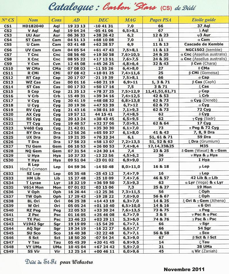

J’ai recensé sur le PSA 49 étoiles carbonées visibles sous nos latitudes (il y en a aussi que je n’ai pas noté car elles sont visibles uniquement depuis l’hémisphère Sud) et que j’ai répertorié pour faire un catalogue que j’appelle « Carbon’Star » (CS).
Je les ai classés par constellations (ordre alphabétique en latin) en leur donnant un N° « CS » puis leur second nom, l’abréviation de la constellation, leur coordonnées (AD & DEC), leur magnitude (2 magnitudes pour les variables), la ou les pages du PSA où vous les trouverez et enfin pour finir une ou plusieurs étoiles guides pour les localiser plus facilement :
Je me suis servi de l’excellent site « North Central Kansas Astronomical Society » afin de trouver les renseignements nécessaires pour réaliser mon tableau, à noter que vous trouverez sur ce site de nombreuses autres étoiles carbonées non répertoriées dans le PSA.

Fort bien Dédé, surtout qu'avec la Lune montante, les carbonnées constituent une cible de choix.
Je suppose qu'avec le temps, viendra une colonne supplémentaire avec appréciations?
Plus facile à dire qu'à faire, car comme elles sont variables, les appréciations s'en trouvent variables aussi.
Une recherche justement sur leur période (et dates de belle rougeur associés) s'avère nécessaire je pense, mais même sur le site que tu cites, il n'y a pas ces infos...
En tout cas, voilà une bonne base pour partir à la chasse des rouges, merci Dédé!

Merci Patte :)
Déjà que j'ai eu un boulot de dingue à réalisé ce tableau, si en plus je doit croater sur chacune de ces étoiles, je vais y laisser ma peau :D
De toute façon, à chaque fois que j'en observerai j'en parlerai sur mes CROAs d'ailleurs c'est en rédigeant un CROA : "5 carbonées à l'arrache" que j'ai eu l'idée d'en faire un catalogue ;)

Il me semble qu'en générale, les étoiles carbonées sont plus rouges près de leur minimum que près de leur maximum, quelque chose comme ça. En tout cas leur « rougeur » est variable.

j'ai fait quelques catalogues (disponible sur mon site) de différents objets pour le système de pointage Gemini
un de ces catalogues concerne les étoiles rouges et carbonées ... plus de 400 références dont plus de 200 carbonées (et j'en ai laissé de coté)

Oui, dans le site que j'ai sité, il y en a environ 200 (je ne les ai pas compté), mais j'ai voulu référencié que celles qui étaient notées sur le PSA, il est d'ailleurs possible que par la suite j'en rajoute :p

il n'y a pas de catalogue de carbonées "officiel"?

Merci José, non, je ne pense pas qu'il y ai un catalogue officiel pour les carbonées, mais maintenant avec le "Carbon'Star" c'est réparé :be:

Pour R Fornax à environ -26° (page 6 du PSA) c'est un oubli ou considères tu qu'elle est trop basse?
Bonjour Mathed et merci pour ton appréciation :)
En effet, j'ai estimé R Fornax tros basse pour nos latitudes, il y en a d'autres commes celle ci que je n'ai pas repertoriées dans mon catalogue :confused:
