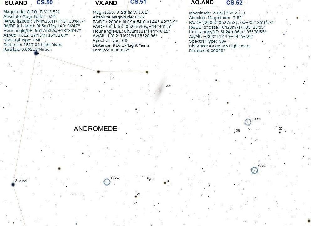

J'ai décidé de rajouter aux 49 carbonées de mon catalogue qui sont repertoriées dans le PSA ..... 51 autres étoiles carbonées pour avoir enfin un chiffre bien rond :p
Il y a bien longtemps que j'y pensait mais le problème était de trouver les cartes qui vont bien avec et j'ai découvert un fichier extra qui recence 100 carbonées et je vais m'en servir pour faire mes fiches ;)
Ensuite je les hébergerai sur un site, mais il faut patienter encore un peu car c'est assez long à faire :( voilà en gros ce que ça va donner aves mes 3 premières carbonées que je vais rajouter :
Et bien entendu ensuite je pourrais faire une seconde page à mon catalogue existant :cool:

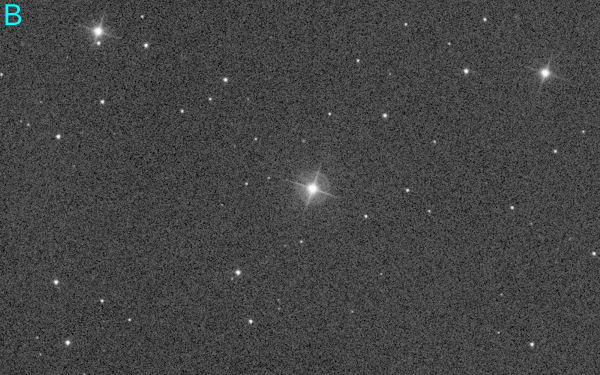

Je remonte ce post avec l'observation en image d'une belle carbonée, RY Draconis :
L'image a été faite (sous la pleine Lune et la pollution lumineuse...) avec un TN200, une CCD 314 et des filtres RGB + un filtre Ir-pass (>742 nm) pour attraper le rouge lointain.
Pour illustrer l’intérêt du filtre Ir avec ce type d'étoile "froide" qui émet beaucoup dans l'infrarouge, ce gif animé montre les différents filtres GBRIr :

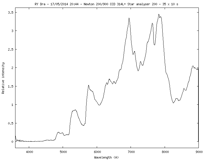

Et pour ceux qui s’intéressent à la spectro, voici le spectre (star analyser 200, 35x10 sec)
RY Dra rayonne surtout dans l'infrarouge :b:

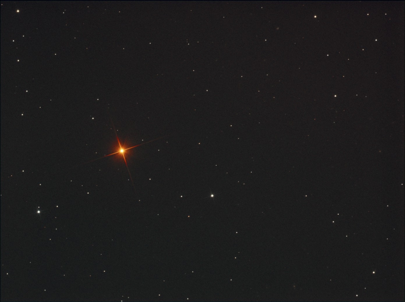

Bien j'ai observé WZ Cassiopeia , c'est en effet bien jolie ces carbonées.
Du coup j'ai pris une petite photo rapido question de la montrer. (HD 224855)
