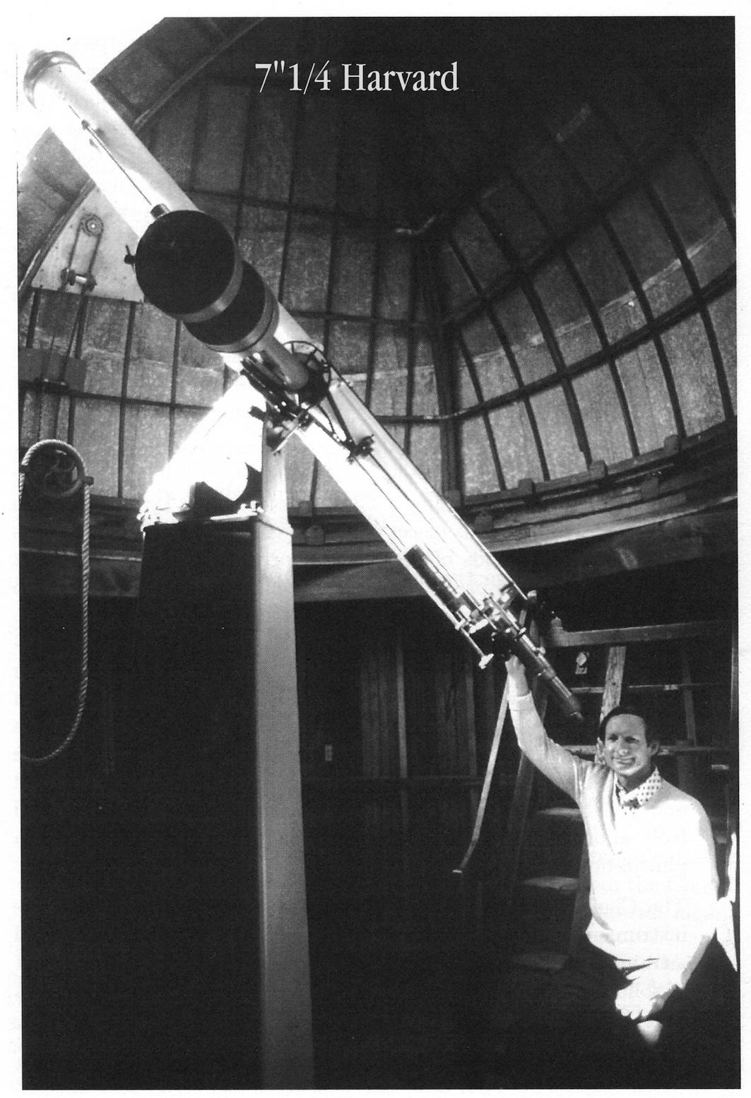

La grande est à 13,3, la petite à 14,7. Les deux bulletins de contrôle sont sur mon site !! Allez, une pitchoune pour le plaisir !!!! :):)
