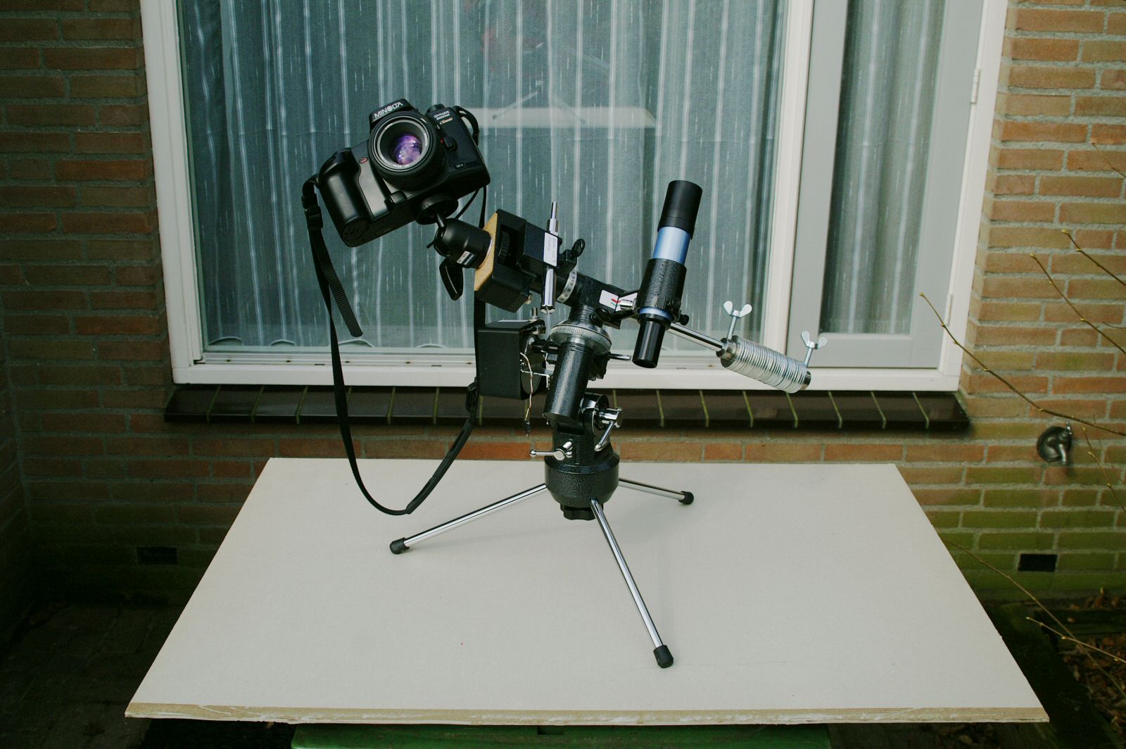

C'était clair, c'est moi qui me suis mal exprimé :)...mais inattendu; une tête avec rotule sur une monture équato, ça a de quoi surprendre le néophyte qui du coup se pose qqs questions....
Voilà, ce serait une monture (rotule ou équivalent) sur la monture NEQ3.
Tu auras remarqué que la rotule est assez haute et l'apn aura donc un porte-à-faux plus important.
Cela implique d'office plus de contre-poids pour l'équilibrage, alors avec la lulu en plus...
Oui, en effet, j'ai compris ça, par contre j'avais jamais vu !
Sans la lulu, il faut moins de contre-poids: l'inertie du système sera moindre, atténuant plus vite les vibrations...bref la NEQ3 sera plus à l'aise.
Idem pour du visuel: uniquement la lulu donnera moins de vibrations, une image plus stable et permettra de grossir plus.
Oui, et vice versa!
