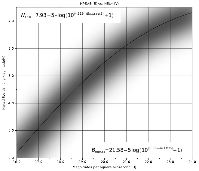

D'autre part, regarde un peu ce schéma:
Ça devrait t’éclairer.
