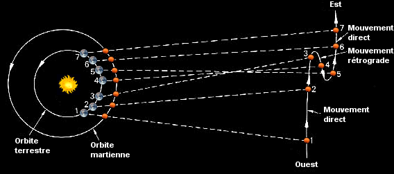

Le mouvement rétrograde : cela correspond au mouvement apparent d'une planète (Mars par exemple) quand la terre la "double" sur son orbite (ou si c'est une planète intérieure comme Vénus qui "double" la terre).
Ce devrait être plus facile à comprendre avec un schéma :

question : est-ce le même mouvement que le schéma que Smith m'a envoyé ?
Je cite :
C'est la terre seule qui en est animée, et c'est elle qui accomplit pendant cette longue période une rotation oblique sur elle-même, en sens contraite de son mouvement de rotation diurne. Ce mouvement est causé par l'attraction combinée du soleil et de la lune sur le renflement équatorial de la terre. Si la terre était parfaitement sphérique, ce mouvement rétrograde n'existerait pas. Mais elle est aplatie à ses pôles et renflée à son équateur. Les molécules de ce bourrelet équatorial retardent un peu le mouvement de rotation : l'action du soleil et de la lune les fait rétrograder, et elles entraînent dans ce mouvement le globe auquel elles sont adhérentes.
Non, il me semble plutôt que votre citation parle de la précession des équinoxes.
L'expression "mouvement rétrograde" peut être utilisé dans plusieurs contextes, mais le plus souvent (il me semble) lorsqu'il s'agit de décrire le mouvement apparent d'une planète par rapport à une autre (ou tout autre astre en orbite autour du soleil comme un astéroide).
Merci pour le schéma, je vais continuer dans ma lecture.

A propos de la rétrogradation des planètes :
- Les planètes extérieures sont celles dont l'orbite est plus longue que celle de la Terre. Leur mouvement en sens indirect ou rétrograde est observable sur la voûte céleste lors de leur opposition au Soleil. La Terre est alors positionnée entre les deux astres. D'un point de vue héliocentrique la Terre sur son orbite, plus rapide, se rapproche de la planète extérieure puis la dépasse, et d'un point de vue géocentrique la combinaison des mouvements de révolution de la Terre et de la planète fait successivement constater sur la voûte étoilée, un ralentissement puis un stationnement de quelques jours suivis d'un recul, ensuite d'un second stationnement et enfin d'une reprise du mouvement direct de cette dernière dans l'écliptique. La planète semble stationnaire lorsque son mouvement apparent s'inverse dans le ciel. Après avoir effectué un virage elle "reprend" un mouvement dans le sens direct qui s'accélère; en réalité elle conserve toujours ce dernier et sa trajectoire apparente compliquée décrit des boucles dans le ciel. Copernic expliqua le phénomène de la rétrogradation à l'aide d'un épicycle appliqué à chaque planète sur son orbite considérée alors comme circulaire. S'appuyant sur les observations de Tycho Brahé, Kepler introduisit les orbites elliptiques et du même coup les épicycles furent abandonnés.
- D'un point de vue géocentrique, tandis que le mouvement orbital des planètes extérieures est ponctué alternativement par une conjonction et une opposition au Soleil, celui des planètes intérieures Mercure et Vénus est rythmé successivement par une conjonction inférieure suivie d'une conjonction supérieure avec le Soleil; pour ces planètes, le mouvement rétrograde ne peut se produire que lors de la conjonction inférieure. Le disque solaire occupe une position intermédiaire. Le temps qui sépare deux conjonctions inférieures ou supérieures est de 0,3 an pour Mercure et de 1,6 an pour Vénus. Ces planètes, sur leur orbite inférieure à celle de la Terre rattrapent et dépassent cette dernière.
