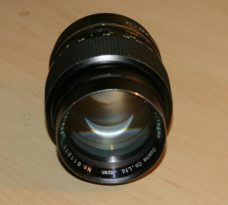

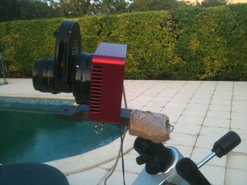

La config light ou feignasse est idéale quand on a la flemme de monter 70kg de matos... surtout pour aller faire une soirée chez le pote laurent, au bord de la piscine ;) J'ai dans ma panoplie des vieux cailloux en M42 que j'utilise avec le 300d et que je voulais tester sur la CCD. L'avantage : je les visse directement sur la roue à filtre (sans forcer car le filetage m42 est légèrement différent du T42, mais çà suffit pour fixer des objos pas trop lourds)... et j'arrive à faire le focus!!!
La config : Monture Astrotrack sur trépied photo, CCD atik 383L avec filtre Ha baader 7nm, objectifs : cosina 135mm F/2.8 et tokina 24mm F/2.8 en M42, les 2 fermés à 5.6
Pour info j'avais déniché ces objos pour moins de 15€ sur ebay...

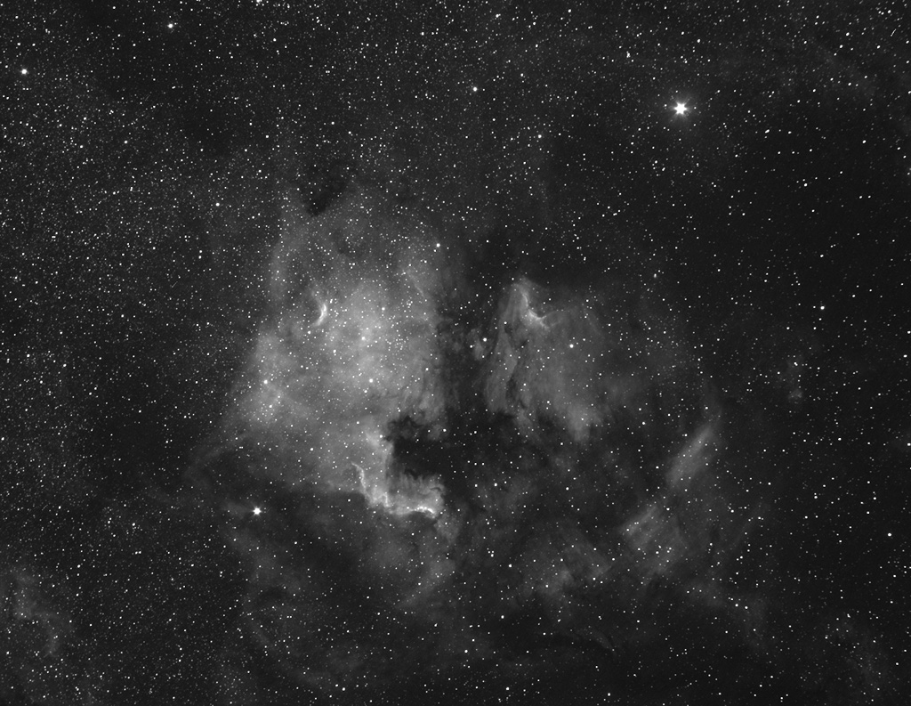

Le 135mm cosina s'avère pas mauvais du tout! çà se barre dans les coins quand-même, mais c'est assez piqué :
NGC7000 : 15x5min le 21/09/11 :
version plus grande : http://www.astrosurf.com/astrojb/images/ngc7000-135mm-Ha-210911-15x5mn.jpg

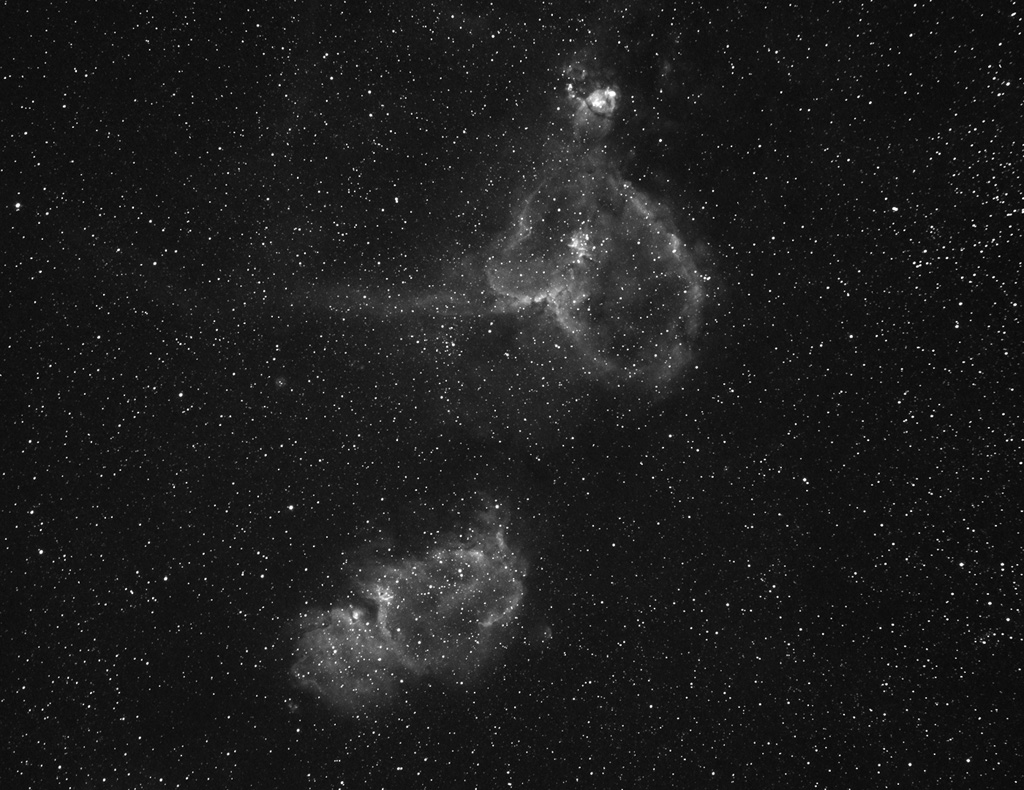

IC1805 : 16x5min le 21/09/11 :
version plus grande : http://www.astrosurf.com/astrojb/images/ic1805-135mm-Ha-210911.jpg
Au 24mm, la map est peut-être pas optimale, avec en plus des passages voilés, et surtout ce jour-là j'avais oublié le support kodak, donc voici le bricolage que laurent (alias Mac Gyver) m'a aidé à faire, lol! :

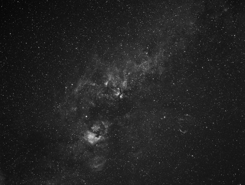

j'ai quand-même réussi à faire le cygne en 15 poses de 5 min :
version plus grande : http://www.astrosurf.com/astrojb/images/cygne-28mm-Ha-10x5mn-280711.jpg

J'ai noté que le plus important était le scotch de déménageur pour tenir le tout !!! MDR

tutu> tout-à-fait, c'est la pièce maitresse de l'install ;)
