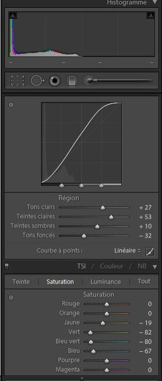

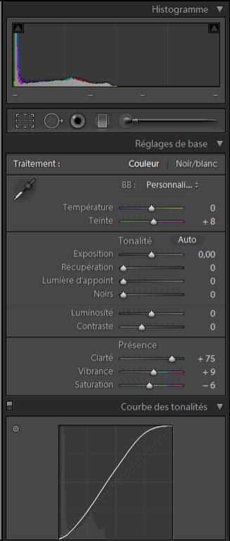

J'ai tenter un petit compromis pas trop moche sous PSP Lightroom
Chyneuze, tes couleurs sont très bien équilibrées! On perd un peu de détail sur la bande centrale (vraiment un tout chti peu), mais le résultat est très esthétique!

Pour la bande centrale, sa doit pouvoir se corriger, j'ai du trop force sur la supression de certaine couleur...
