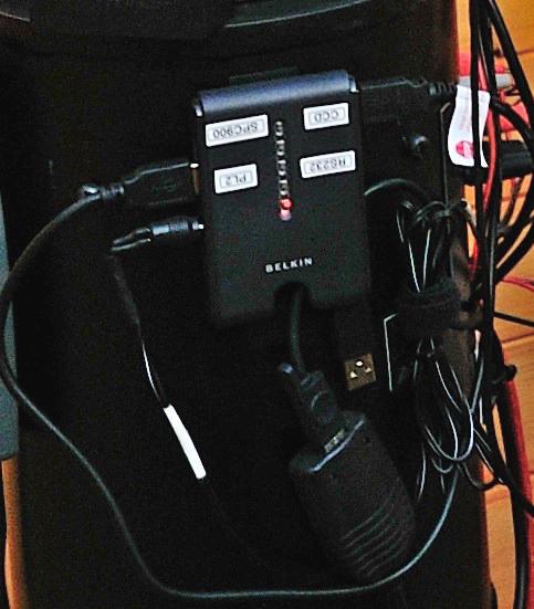

Salut Jerry,
J'utilise un hub Belkin 4 ports USB2 (mais je ne saurais te donner la ref) depuis de nombreuses années sans problèmes, par contre, alimentation directe du hub "obligatoire" ;)

Salut Daniel,
Tu as toutes tes cameras cameras branchees dessus?
Je souhaite passer par un hub pour limiter la filasse. J'ai une atik 4000 + PL1M + Roue a filtre atik .
Pour l'alim, je sais deja d'ou le post specifique pour hub alimente.
Merci
Jerry

Oui Jerry, la QSI avec sa RAF intégrée, une PLB-C2 à l'autoguidage, un convertisseur USB/RS232 pour la monture.
Le hub est relié au PC par un câble amplifié de 5m, tout ça tourne comme une horloge, mais je te le rappelle une alimentation indépendante pour le hub est obligatoire.
