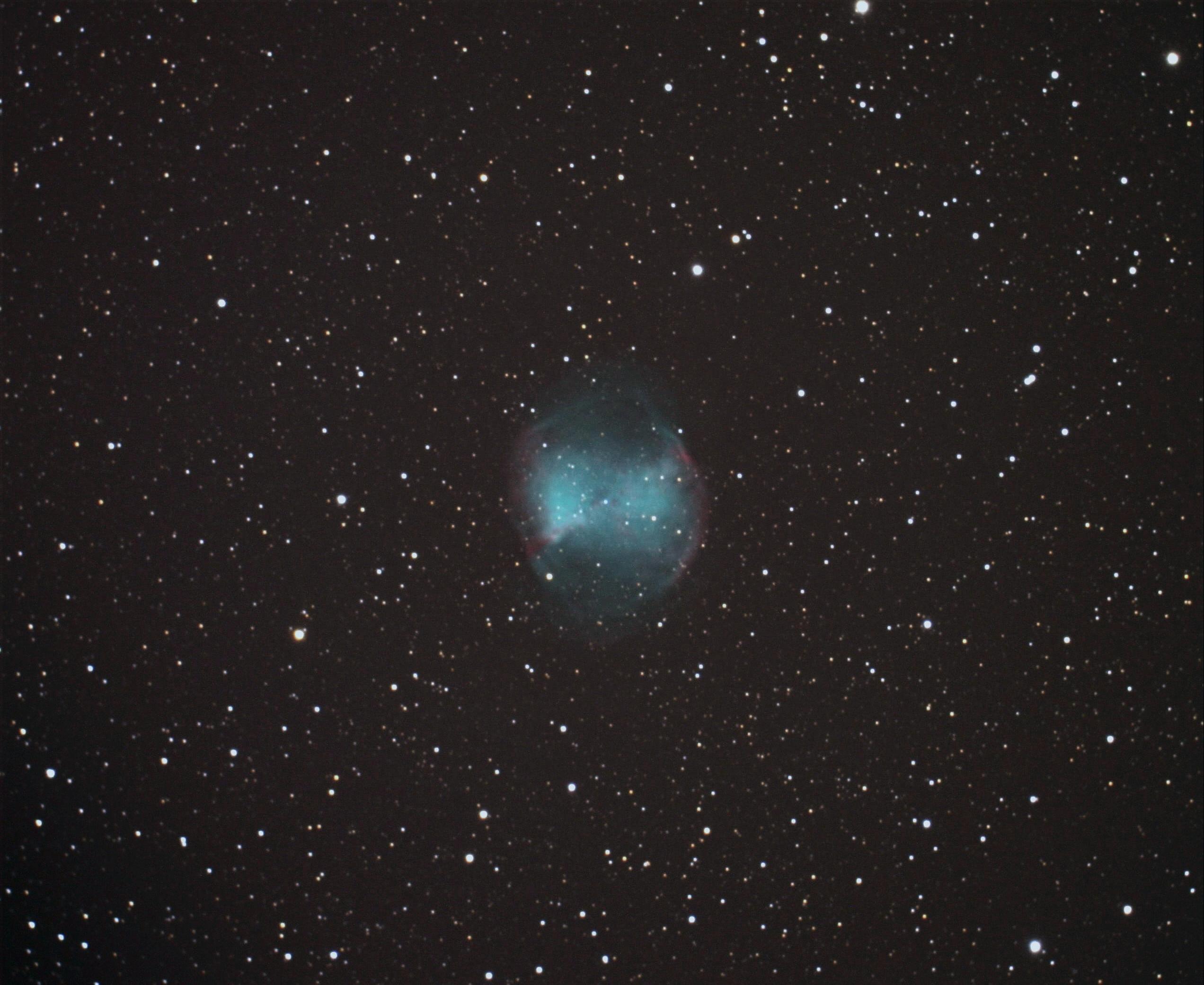

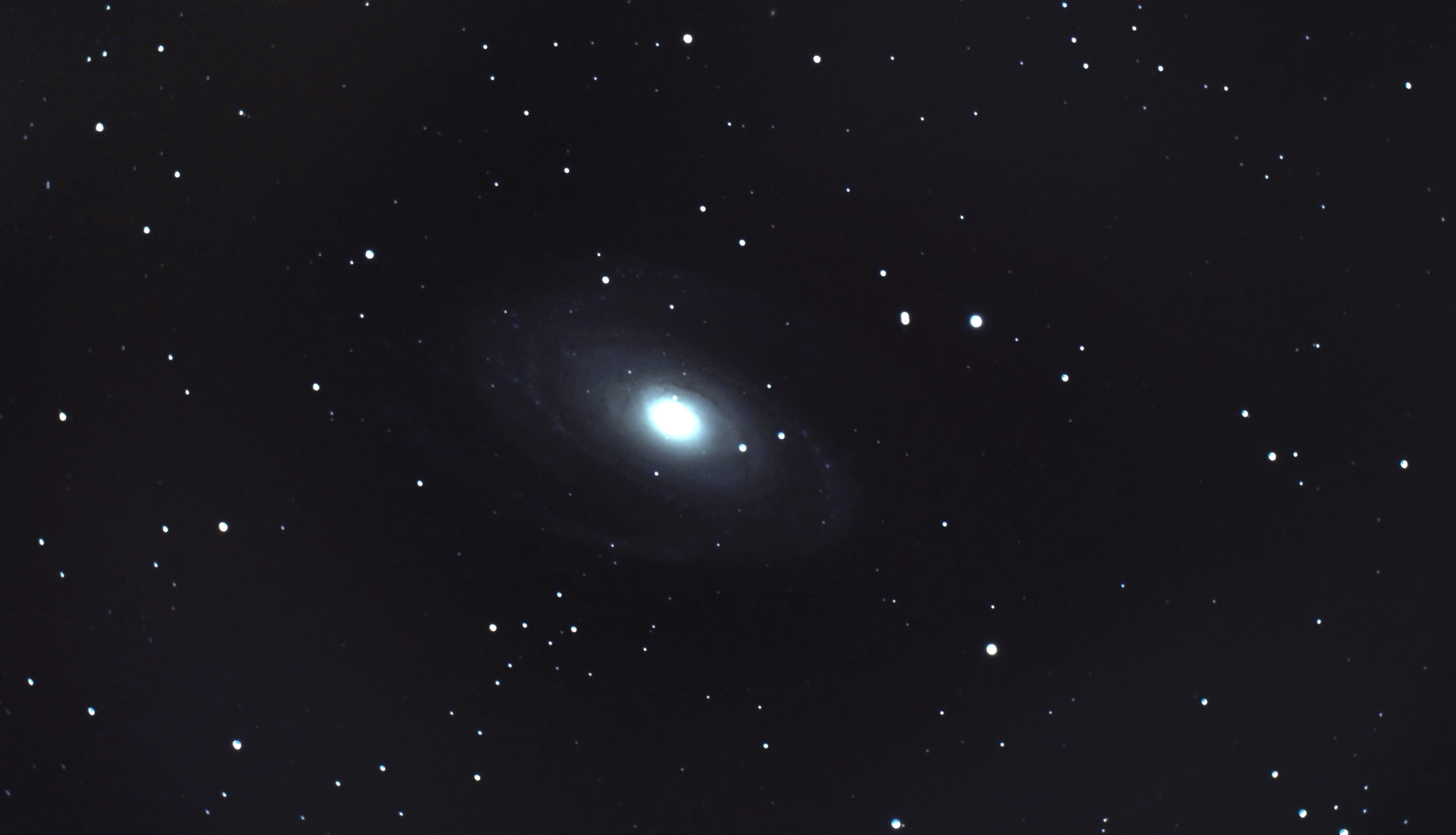

L'hydrogène est le principal constituant des galaxies, par exemple. Avec le filtre d'origine, je vous défie, par exemple, d'obtenir quelque chose de franchement potable sur m81, en regard du temps de pose que vous y aurez mis.
Il n'est absolument pas nécessaire de défiltrer un apn lorsque l'on débute. C'est en revanche faire preuve d'une trés grande méconnaissance de la photographie à l'apn d'affirmer que la différence sera mineure.
Preuve en images:
M27 avant défiltrage: 1h40 de pose avec mon C9 à F/d6.3 (Poses de 5 minutes)
http://www.webastro.net/upload/images/13485-1286129297.jpg
M27 aprés défiltrage: 2h25 de pose au C9 à F/10 (Poses de 10 minutes)
M81 avant défiltrage: C9 à F/6.3 et 1h50 de pose. (Poses de 5 minutes)
http://www.webastro.net/upload/images/13485-1293970983.jpg
M81 aprés défiltrage: C9 à F/6.3 et 45 minutes de pose. (Poses de 5 minutes)
Des commentaires? :be:

"le filtre d'origine des eos n'inhibe pas complétement le ha alors il est vrai que le signal sera plus difficilement exploitable car confondu au bruit"
ET
Y'a un truc que t'oublie dans l'histoire : beaucoup de poses d'un signal noyé dans le bruit, ça reste du bruit.
+1/2 Car le fait d'accumuler les poses permet justement de faire augmenter le rapport (signal)/(bruit). Mais dans la limite du faisable cependant...
Nicolas
P.S: Ces photos sont toutes de moi.:rolleyes:
Ah, et l'apn: Pour la toute première, un 450D, puis un 500D pour la première M81... Et ensuite je l'ai refiltré AstrodonInside.
Les galaxies émettent sur tout le spectre, je vois rarement des photos de galaxie en narrowband sur le Ha... Après il y a des galaxies comme m33 qui sont blindées de nébuleuses et là le défiltré apporte énormément ! Y'a qu'a voir ma dernière photo, c'est fade m33 sans nébuleuses :)
Si tu relis mes précédent post je parlai uniquement de M42 pour la différence mineure en revanche comme je le disais et ce toujours dans mes posts précédent, le défiltrage prend toute sa valeur sur nébuleuse à faible émission.

mais enfin si il y a une différence... Rien qu'en comparant on la voit... Si l'on s'amusait à tirer sur les contrastes par couche sur photoshop, celle avec filtre serait trés vite gagnée par le bruit là ou l'autre révèlerait bien plus de détails...
On peut faire le même constat pour ma M27...
Nicolas
