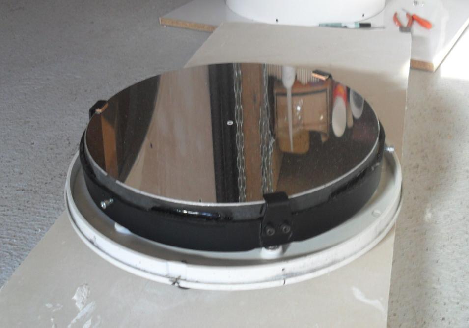

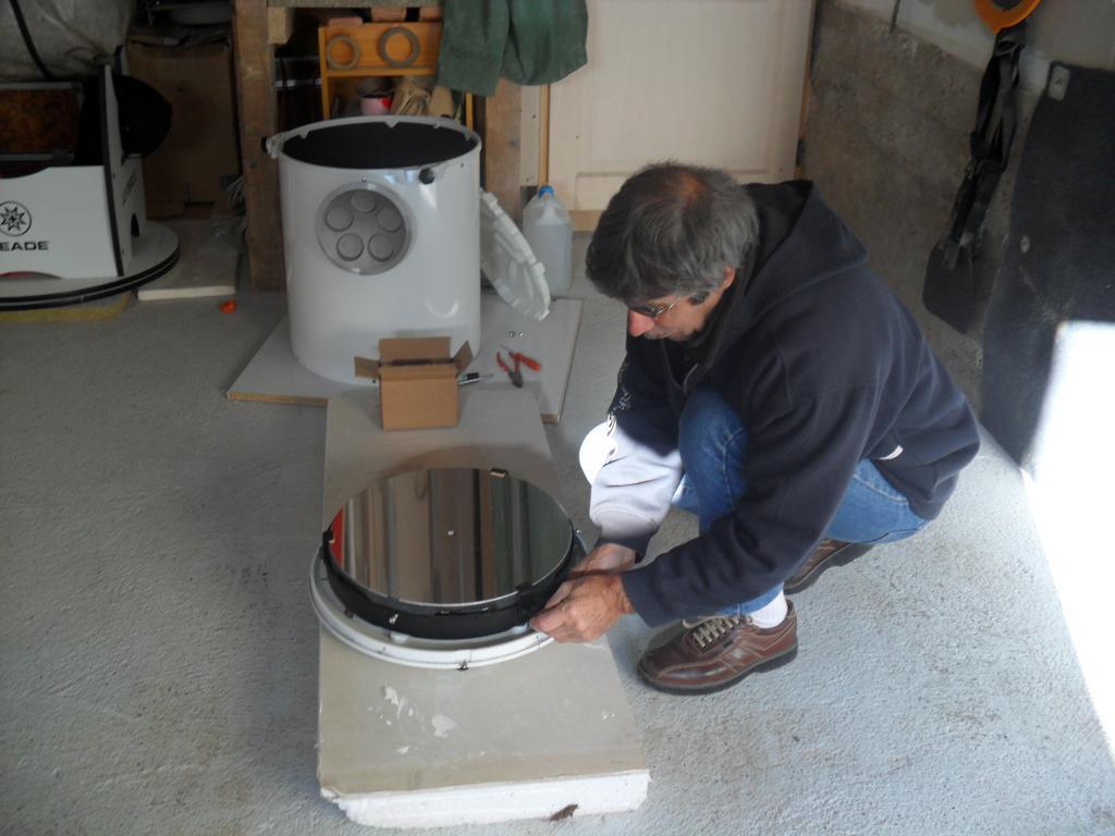

Ce matin, j'avais RDV chez Jako (NOVAE73) pour faire un brin de toilette à son miroir (Light-Bridge 400mm) :p
J'ai pris quelques photos de l'opération :
1> Démontage de la base
2> Démontage du miroir après avoir bien repéré son emplacement

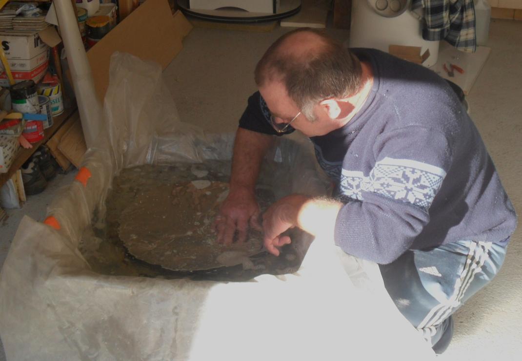

3> Dans une brouette recouverte de poliane propre, on y met de l'eau tiède avec un peu de liquide vaisselle, on y plonge le miroir et on laisse les impuretés se décoller, en attendant cette opération, je prends des forces :be:
4> Je fini à la main le nettoyage du miroir, à noter que je ne le frotte pas, mais le carresse délicatement avec mes doigts de fée :cool:

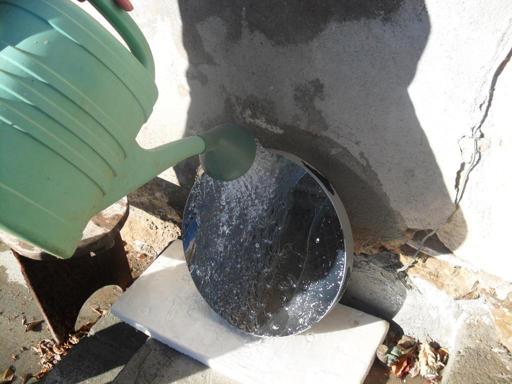

5> Le rinçage se fait d'abord avec de l'eau normal et ensuite on fini avec de l'eau déminéralisé

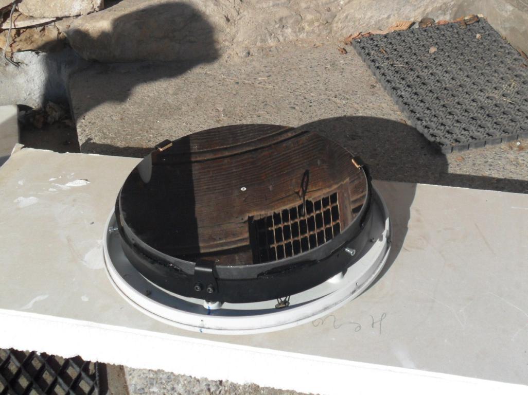

6> En attendant que le miroir sèche à l'air libre, Jako prend des forces !pomoi! (PS: la plupart des traces que vous voyez sur le miroir, c'est en fait les goutellettes d'eau)
7> Le miroir est enfin prêt à être remonté.
Il restait quelques traces, mais Jako n'a pas voulu que je les enlève avec du papier de verre :o, non, j'déconne, il ne faut surtout pas frotter énergiquement pour enlever des traces, vous risquez de rayer le miroir pour rien :confused:
Voili-voilou, c'est pas plus compliqué que ça, il ne reste à Jako qu'à recollimater son LB, mais ça, c'est une autre histoire :D

eh bah ouais qu'est ce que tu veux on en apprend tous les jours;)
où j'ai quand même été le plus surpris c'est lorsqu'il il a fallu sortir le miroir du support, c'est un peu coton quand même, pas facile de passer mes gros doigts pour extraire le bloc.:confused:
heureusement que DD a des doigts de fée pour ça:D
résultat final: l'opération est satisfaisante ,dommage tout de même pour ces quelques petites tachouilles sur l'aluminure mais c'est pas ça qui va nuire à l'observation.
reste plus qu'à en profiter un de ces soirs du côté de chez les dupondt:D
ps: comme ça on verra pour comparer la collim entre le laser et le chechire, et règler ce problème de bougé du P.O:)
à+
Ben en fait, il falait juste le prendre par les bords, le soulever d'un coté et le faire glisser délicatement sur son socle et enfin on pouvait le prendre correctement :b:
Idem pour le remettre en place ;)
Ouaip, quelques défauts sur l'aluminure, mais rien de grave :confused:
:refl: On va encore y passer des heures pour te le collimater :cry:

J'ai le même en 305mm le problème que j'ai est que le miroir est collé aux 9 points du barillet quand j'ai effectuer le nettoyage je n'ai pas osé forcer pour les décoller donc j'ai tous tremper dans l'eau
A tu rencontrer ce problème ? si oui comment a tu fait pour décoller le miroir?

Le miroir n'était pas fixé au barillet, mais je pense que son ancien propriétaire à dut le décoller, j'ai remarqué 3 points où il était sans doute fixé, mais je pense que ça doit facilemebnt se décollé ;)
Il faut quand même éviter de tout tremper (barrillet et miroir) :confused:
