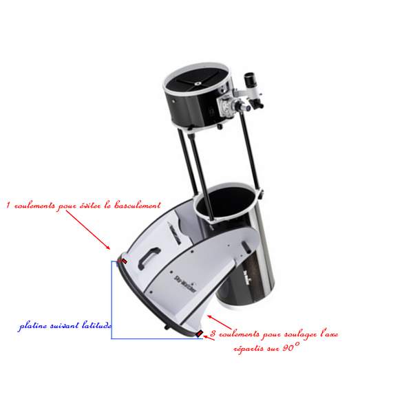

bjr
une idée pour les + courageux
ça peut le faire avec des roulements un peu partout ,ce n'est rien de plus que se qui se faisait il ya bien longtemps avec des AD avec des plateaux de tour
a+
Modifié par banjo
bjr
a+
Houla, ça paraît super casse-gueule comme ça :b: ! je ne m'y risquerais pas, sauf s'il fallait absolument justifier l'envie de changer de matériel !
