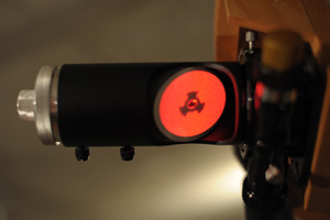

J'utilise cette méthode et elle n'a rien de compliqué et pas besoin de miroir supplémentaire ;). Cela m'a pris 30 sec pour la maitriser la première fois alors que j'étais un parfait débutant en collimation. Le principe de la barlow est de faire diverger le rayon laser en apposant devant la sortie du laser une petite lentille. Le résultat est que l'on visualise au retour sur une cible (disque blanc) l'image de la pastille de collimation. Pour mieux la voir lorsqu'on ajuste les vis du primaire il existe plusieurs solutions dont l'une consiste à utiliser une sorte de cheshire (c'est vendu avec), bref ...

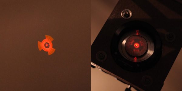

Voici ce que je vois en retour:
Cette méthode applicable à n'importe quel f/ratio est plus précise que le laser classique car elle est très sensible à l'alignement du primaire, et parfois j'arrive à m'approcher de la précision absolue que me procure mon autocollimateur lorsque je peaufine ma collimation.
