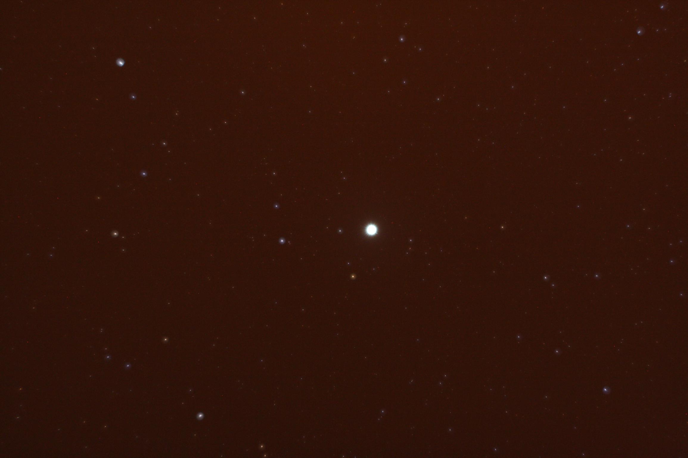

Bonsoir, j’aimerai avoir vos avis sur les photos ci-dessous, faites avec ma 1ere lunette APO omegon de 66mm. J’ai acheté cette lunette depuis peu et les premières photos m’on déçu. Je fais ma MAP avec un masque à aigrette que je place sur le parre buée. Le problème c’est que toutes mes étoiles ont un halo autour d’elles . Est-ce normal ? Je vois beaucoup de photo sur le forum prise avec des lunettes apo et aucunes ne montrent ce halo et les étoiles sont piquées. Help !:cry:
Non j'ai une résistance chauffante et je vérifie souvent les lentilles. la je ne sais plus quoi faire :(
C'est fort étonnant...as-tu essayé des prises de vue en diurne, sur des objets très contrastés (panneaux, éclairages...) pour vérifier? Et quand tu regardes la lunette, tu ne vois rien sur les lentilles? Rien sur le capteur de l'appareil non plus?
Enfin, lorsque tu l'utilises en observation, l'image est-elle correcte?
Oui en diurne cela semble correct, et les lentilles semblent relativement propres, le probléme se pose même de jour sur une étoile artificielle. Cela pourrait t'il être un problème de collimation ? J'ai repéré 3 vis de réglage sur le bloc de lentilles. Et Cela ne viens pas de l'APN car je l'utilise sur mon newton et les étoiles n'ont pas ce halo. Moi qui pensais avoir de belles images avec une apo, c'est raté

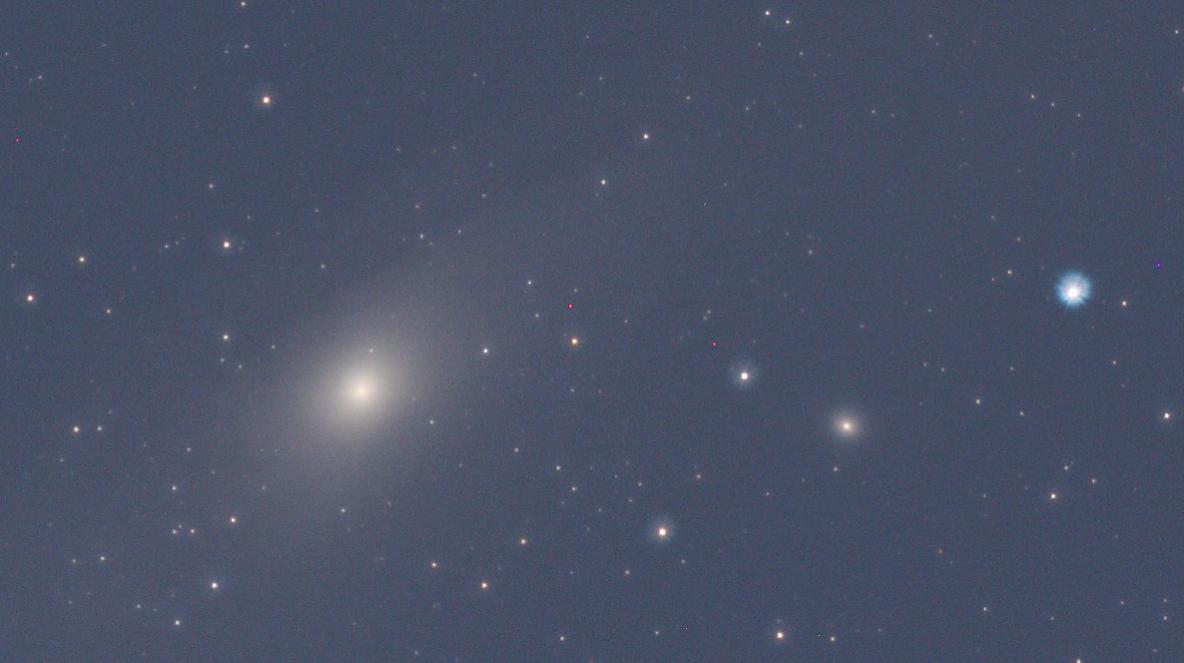

Malheureusement non car ça le fait en intérieur aussi, sur une étoile artificielle. (La 1ere image en pièce jointe est une étoile artificielle l'autre en condition réelle sur M31)

Tu serais tombé sur une lulu défectueuse (genre pb de qualité entre les triplets) que ça ne m'étonnerait pas plus que ça.
Il y a longtemps que tu l'as? si non retour à l'envoyeur vite fait.

As-tu enlevé le masque après avoir fait la map ? car les étoiles de ta seconde photo (m31 ?) montrent des ombres fines et allongées en forme de croix (en plus du halo) comme des aigrettes inversées quoi ???
Je sors ? :rolleyes:
Oui le masque est retiré. Je pense savoir ce que sont ces "aigrettes" ce sont les 4 vis de maintien de la lentille frontale qui appuie trop sur le verre et qui déforme l'image. sur la première photo (celle de l'étoile artificielle) je l'ai avais trés trés légèrement dévissés pour voir (pas taper ! je suis au fond du seau ) et cette crois n'apparait plus mais le halo persiste...

Si j'étais toi, je contacterai le revendeur en lui faisant parvenir tes photos.
Un changement de PO, n'intervient pas directement dans la qualité de l'image formée par le doublet, si ton revendeur est sérieux, il doit en tenir compte et te proposer au moins de vérifier le matériel.
Après, une autre idée me vient : j'ai déjà vu/lu quelque part qu'il valait mieux toujours occulter le viseur sur un réflex quand on se sert du live-view (pb de lumières parasites soi-disant :?:, perso je ne le fais jamais - mais bon ...) essayes de tester - tu as un cache "esqueprès" sur la bandoulière "canon".
Maintenant, la buée n'étant pas en cause (puisque le pb se pose de jour) et si tu es absolument sur de ta map (mais même une map approximative ne donne pas ce genre d'étoiles...) et si tu n'as pas oublié le masque (je re-sors ;) ) ni un quelconque filtre sur le chemin optique... je ne vois pas d'autres pistes que celle de la "mauvaise pioche" pour ce matos.
Quand on achète une lunette dite apo, on est en droit d'attendre des images de qualité au moins égales à celles d'une bonne achro, et là ce n'est apparemment pas le cas.

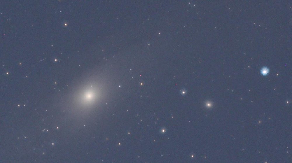

Juste encore une question ta M31 dans le premier lien c'est une brut ou une image traitée ?, pour que l'on se fasse une meilleur idée, envoie nous une brute.

Et bien sur la pub c'est bien une APO... L'image de M31 est un brut, mais il y avais la lune, d’où la teinte bleutée. Je met tout en station et j’envoie les photos test

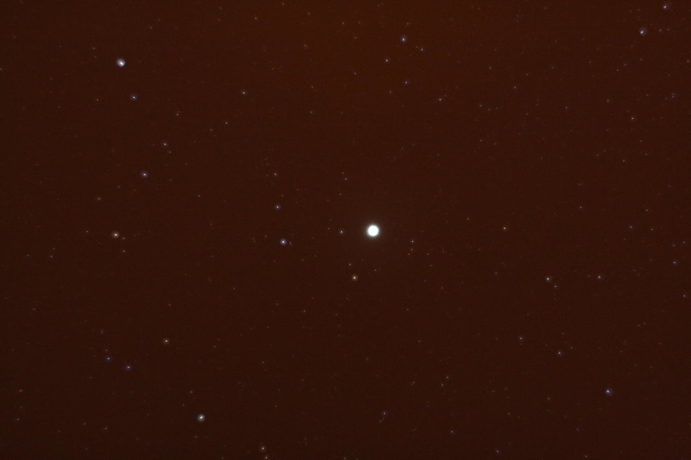

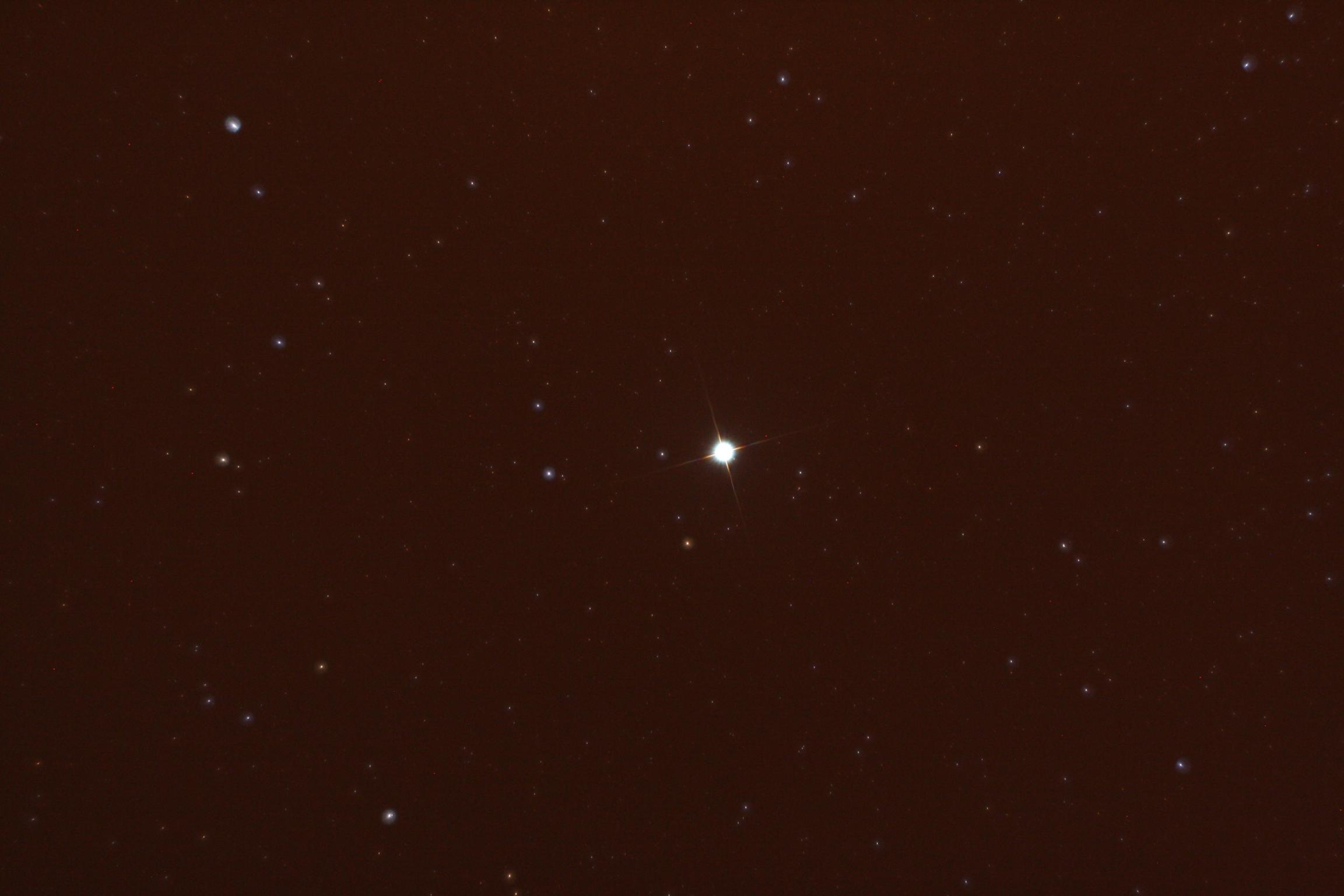

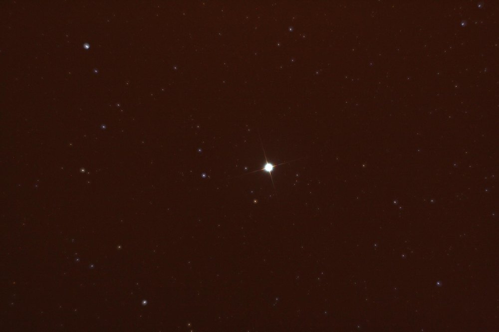

Bon bé voila les photos, d'abord avec aigrettes, puis sans. Pauses de 20 sec juste pour la MAP. je crois que c'est mort d'avance, toujours ce foutu halo.. :cry:

as tu ce halo en visuel?
as tu ce halo avec un autre APN?
Il te reste malheureusement plus qu'a contrôler, une image d'une étoile en intra et extra focus, puis à comparez avec les images sur le site de Denis Bergeron.
histoire de savoir de quel mal souffre le doublet.
