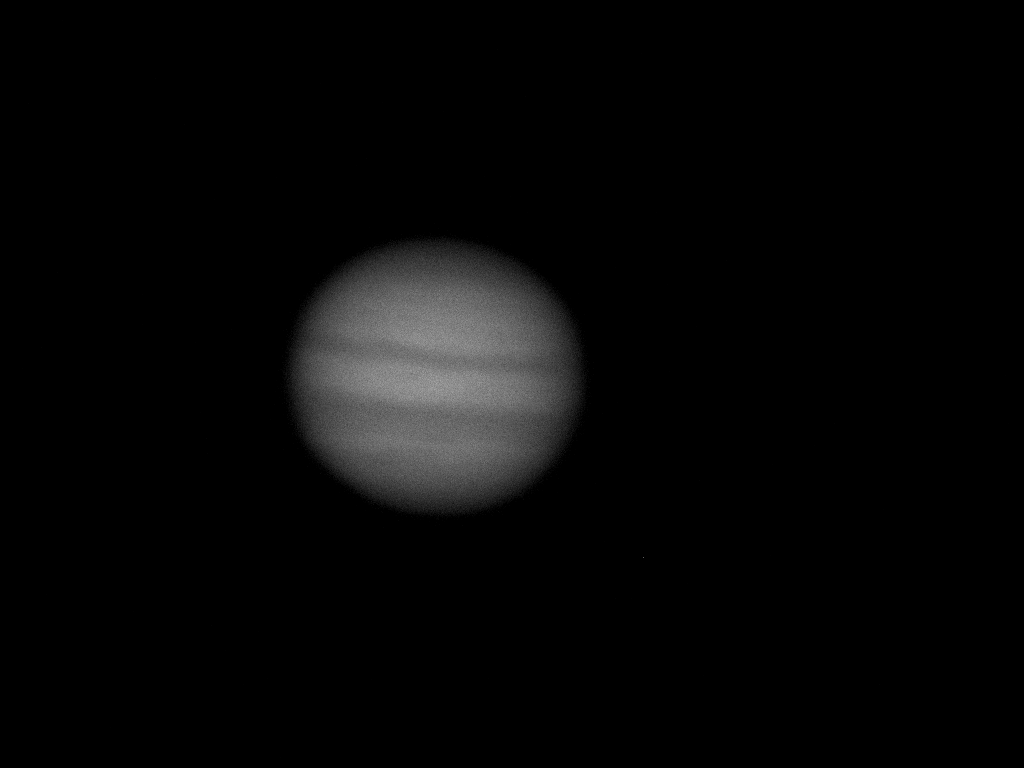

Suite à mon dernier post (http://www.webastro.net/forum/showthread.php?t=86896), je me demande si je juge correctement la turbulence.
A combien coteriez-vous (sur une échelle de 1 à 10) la turbulence en regardant cette vidéo représentant les 15 premières secondes de mon acquisition (10 = pas de turbulence, 1 = énorme turbulence).

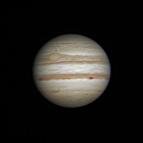

Pour mémoire, le résultat final après traitement :
Barlow x2 - R6 1200 images sur 1800 - linked wavelets
FileFormat=SER
Camera=i-Nova PLA-Mx
BeginRec=2011-11-19T23:27:14.578
EndRec=2011-11-19T23:28:02.734
ExpTime=26ms
ImageDimensions={Width=640, Height=480}
Resolution=FULL
SavedFrames=1800 (buffered)
ReadoutMode=8,FAST
Gain=383
Merci d'avance pour vos réponses.

Je dirais 6 ou 7.
Personnellement j'ai rarement eu mieux (peut-être une fois) mais j'ai eu bien pire c'est à dire tout l'image qui se balade sans arrêt de intra à extra MAP en restant très peu vraiment focalisée.

Pour les conditions de ta Jupiter, j'lui mettrai un bon 7/10 !

Tu étais surement proche de 7. ;)
Tu as un peu de la marge pour choper la nuit d'exception.
Voici un petit GIF de 80 images sur 600 que compte l'AVI (la qualité n'est pas celle d'origine, c'est un peu dégradé), de la meilleure sortie que j'ai faite cette année.
C'était le 09 septembre dernier.
Je pense que j'étais entre 8 de 9, ce matin d'exception.
L'image finale donne ça :
Petit GIF, là aussi de 80 images sur les 544 de l'AVI pour la soirée du 17 novembre dernier (couche R).
Je pense que j'étais entre 7 et 8.

pour moi se sera un 6.5/10? mais c'est vrai que ton image finale et plutôt fine, tu as du faire beaucoup d'images lors de l'acquisition non ?

En voilà un poste intéressant je dirai en ce qui concerne la turbu 7 .

Je dirais 9 comparer à ici quand le mistral souffle un peu et 7 quand il s'arrête :) mais c'est surtout pour alimenter ton post sympathique d'une note amusante ;)

Très drôle Jean-Luc ;). Non sérieusement, tu coterais combien ... 7 ? ... pasque c'est sérieux, là :be: ... j'tiens les comptes des résultats !

Je m'aperçois que je n'ai pas répondu à la question de Nico : 1200 images conservées sur un total de 1800 à l'acquisition. Film en SER de 47 secondes (donc un framerate de près de 40 fps).

pareil je vote un bon 6-7 ... franchement pas mal sous nos latitudes.
Après bon, si tu es basé au désert d'Atacama, ce serait plutôt du 1 :)
Comparé à ce que j'obtiens chez moi, je dirais entre 7 et 8. Disons 7,5.
J'ai très, très rarement, pour ne pas dire quasiment jamais, des images aussi stables :cry:.
Au passage, superbe résultat pour un C6 !
Bonsoir Eric. Perso je dirais plutôt 7-7.5 en tout cas bien plus que ce que j'ai la plupart du temps chez moi. Faut dire aussi que ta MAP est très bonne ce qui fausse un peu le jugement ! La plupart du temps mes acqsuisitions (dans Paris ou en proche banlieue) se rapprochent de celles de Philastro moi
Des conditions comme celle que tu nous présentes je me souviens d'en avoir eues récemment une fois.

Merci SMASHY mais selon l'avis des copains, ça l'est aussi pour un C8 carbone (prêté par Stéphane - stphane) ! Tu es certainement passer à côté d'un épisode, mais je ne t'en veux pas, d'autant que je n'ai pas modifié ma signature alors c'est un peu ma faute !

Les vidéos sont très réalistes et représentatives de ce que l'on voit en visuel par contre je suis étonné de ne pas voir de diffusion autour des disques planétaires, un manque de sensibilité de la caméra ? Ou l'effet d'un post traitement ?
Ouais, moi, dans les bonnes soirées j'ai l'impression d'une image plus stable et de voir un peu plus de détails (T180, L120) !?!
Je pense que lorsque sur le "live" on arrive à voir des détails dans les bandes on est déjà à 7 ou 8. (avec une colim parfaite, bien sûr)

C'était un peu le but recherché de ce post que de montrer ce que l'on voit à l'acquisition planétaire dans de bonnes conditions atmo.
Non, il s'agit dans la vidéo du post #1 des 15 premières secondes du "vrai" film brut, sans aucun traitement. On ne peut pas dire que la PLA-Mx manque de sensibilité (au contraire même) mais l'aspect que tu vois est lié au fait que je filme avec le moins de gain possible compte tenu des conditions (ici aux alentours des 400 / 1024). J'ai toujours peur de forcer car ça se traduit le plus souvent par une grosse perte de qualité sur l'image finale.
