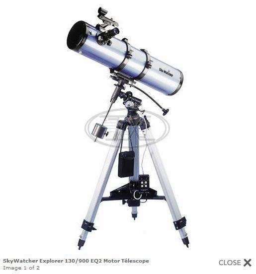

voila le skywatcher que j ai selectionner mais comme dans le meme produit il y a plusieurs modeles(tube avec chercheur different et couleur)skywatcher-explorer-130900-eq2-motor-telescope-p-15420.html
Caractéristiques
- Type: Télescope réflecteur
- Domaine d'emploi: Observation terrestre, Lune, Planètes, Nébuleuses, Galaxies
- Niveau: Débutant, Avancé
- Garantie: 2 ans
- Diamètre de l'objectif: 130 mm
- Distance focale: 900 mm
- Miroirs aluminés et surprotégés
- Tube viseur Red Dot
- Miroir 130 mm collecte 30% plus de lumière que le 114 mm, d´où une meilleure résolution et des images plus grandes
- Focalisateur maléable rack-et-pinion 1.25"
- Moteur R.A. (D.C.) avec contrôle à main Multi-Speed
Spécifications
- Système optique: Newton
- Gross. max. raisonnable: 260x
- Rapport d'ouverture: 1:6.9
- Magnitude limite stellaire: 13.3
- Pouvoir séparateur: 0.9"
- Monture: EQ-2
- Diamètre de l'oculaire: 1.25"
Accessoires Inclus
- Oculaires: Super Ploessl 10 mm, 25 mm
- Chercheur: Red Dot
- Trépied d'aluminium

disons que 325€ est trop pour mon budqet en ce moment donc c est pour ça que le 130/900 me convenai et pour les modeles je les ai vu sur optique system ,astroshop et optique promotion tous des 130/900 skywatcher mais un peu different et une autre question j ai dans ma ville un opticien qui vend du perl 130/900 a 279€ que pensai vous de cette marque?merci
Dans ce cas, comme Bison: laisser tomber la motorisation et répartir les 228 euros pour instrument et un oculaire pour remplacer (l'infâme) 10mm livré de base.

pareil que le skywatcher sans la motorisation l avantage c est que le magasin se trouve dans ma ville donc si il y des problemes c est plus facile quand on a une personne en face de soi!
le 150?
Pas d'hésitation alors.
Plus de diamètre et surtout une monture "sérieuse" (un monde de différence entre une EQ2 et une EQ3-2 ou NEQ3 (éviter la dénomination "EQ3" qui est une EQ2 un tout petit peu plus robuste. Bref, bien contrôler)
Tant qu'il n'y a pas d'électronique, tu ne risques pratiquement rien.
Et si jamais il y a un problème, une bonne boutique échangera ne fût(ce que pour garder une bonne réputation (les infos passent vite sur internet)
