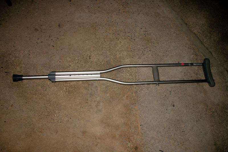

La solution: La béquille!!!
Je n'ai utilisé que la partie basse qui est réglable.

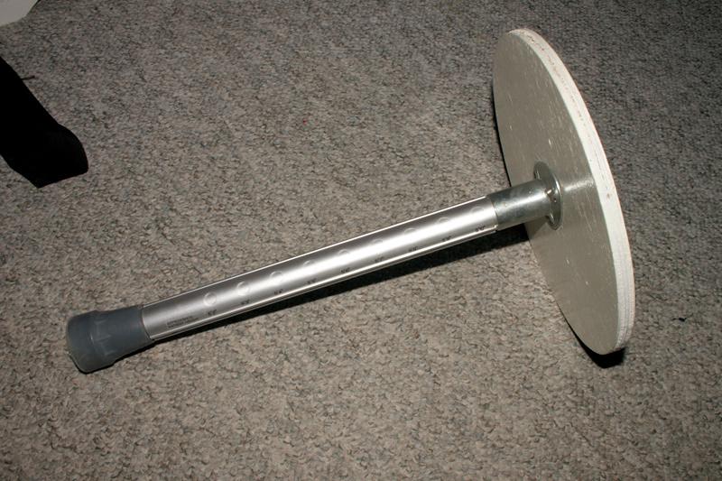

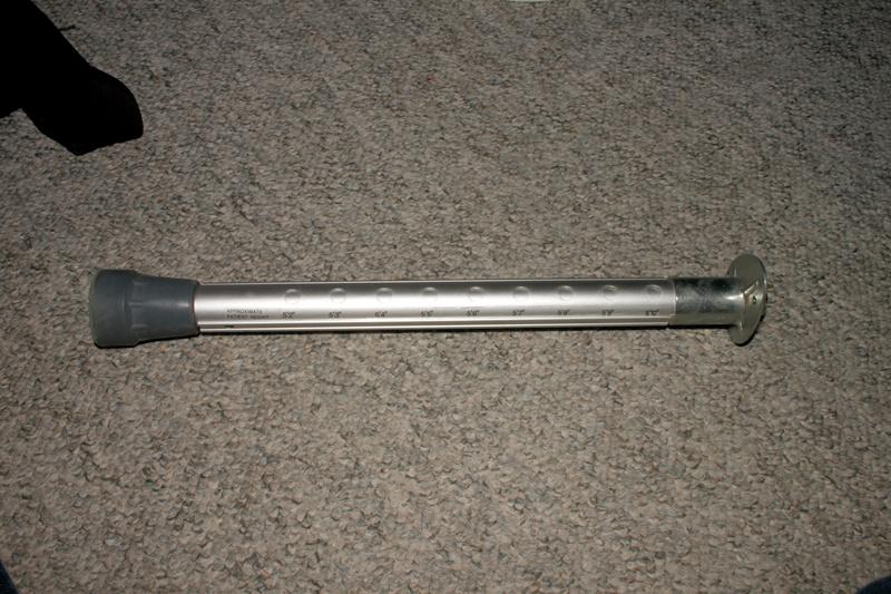

Une fois dé-rivetée la jambe s'est miraculeusement insérée sans problème dans une des butées de porte me permettant ainsi de fixer mon ancienne assise. C'est le genre de modification ultra simple qui n'arrive quasiment jamais!! J'ai juste eu à couper un peu la butée pour qu'elle ne bloque pas les trous des goupilles à ressort.
Le pied
Le tabouret
Donc:
- poids 600g
- Hauteur mini= 38cm
- Hauteur maxi= 60cm
- Réglage super facile
- 10 positions (1 toutes 2,5 cm)
- Assise démontable
