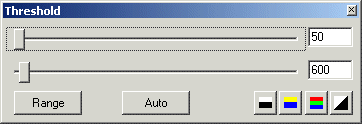

J'ai un autre soucis , plus embêtant : je n'arrive pas à avoir la fenêtre pour le réglage des seuils de visualisation (alors que le bouton est grisé) et la fenêtre console qui permet d'entrer les lignes de commandes (quand je clique sur le bouton pour la faire apparaître , il se grise mais pas de fenêtre à l'écran).
Les deux fenêtres en question que je n'arrive pas à obtenir :

Salut Seraphin, c'est étonnant, moi j'ai les deux fenêtres, mais je pense savoir d'ou cela vient...
à tout hasard, quel est ton matériel ? et principalement la résolution de ton écran, en effet, j'ai un écran 27 pouces et j'avais les deux fenêtres en question à l'extrémité basse du bureau, tentes un petit mission control et vérifies que celles ci ne se trouvent pas malencontreusement dans un coin invisible du bureau
Bon, je viens de baisser ma résolution, et, effectivement, quand je lance mon app en 1280x800, j'ai les mêmes symptômes que toi, et je ne trouve pas non plus la fenêtre dans le mission control (ça c'est plutôt surprenant par contre).
Pour régler le problème, il faut que je travaille dans une résolution plus faible, je vais donc m'atteler à la résolution de ce problème et je fournirais une version un peu plus avancée, notamment au niveau des chemins de fichiers, dans la soirée.
À plus tard :be:

J'ai résolu le problème des fenêtres invisibles également, ça m'a couté une petite demi heure en 1024x768 sur un 27 pouces, mes yeux saignent :be:

C'est ok pour moi avec cette nouvelle version :) , la fenêtre des seuils est bien là au lancement de l'appli.
