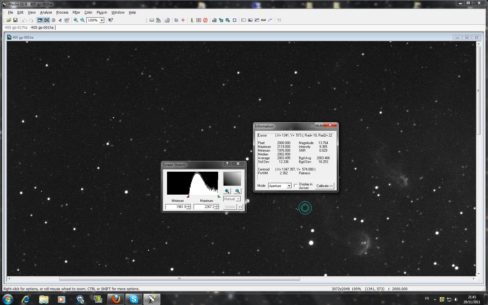

Marc, j'ai évidemment écrit une co....en mettant 8000!!, c’était plutôt près de 2500!!!
voici une capture d'écran d'une brute de 5 mn, et le fond de ciel est à 2000 ADU;
je suis environné de lampadaires qui m'envoient leur lumière directement sur les instruments; j'essaie de m'en protéger avec des bâches plastiques, c'est loin d’être idéal!!
Alain.
Ah c'est plus cohérent.
Sur ton image, on voit donc que tu es autour de 2000 ADU avec un sigma de 12, le tout pour 5 minutes.
Je pense donc que tu peux largement monter à 10 minutes.
Regarde ce que fais Gilles Cohen (Optique et Vision) lui aussi sous les lampadaires, avec un filtre Halpha en 7nm, ST10 et lunette AP155 (par exemple http://www.ovision.com/Gilles_Astrophoto_Profond_CCD_IC405.html).
Il fait des poses unitaires de 15 minutes et il est sous les lampadaires (Mesure SQM 16,62.).
Marc
