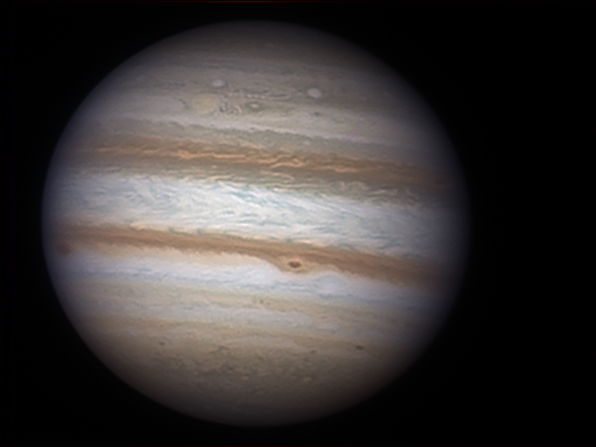

LRGB taille d'acquisition version douce puis plus virile:
Un peu à la mode anglo-saxonne j'ai agrandi tout ça :

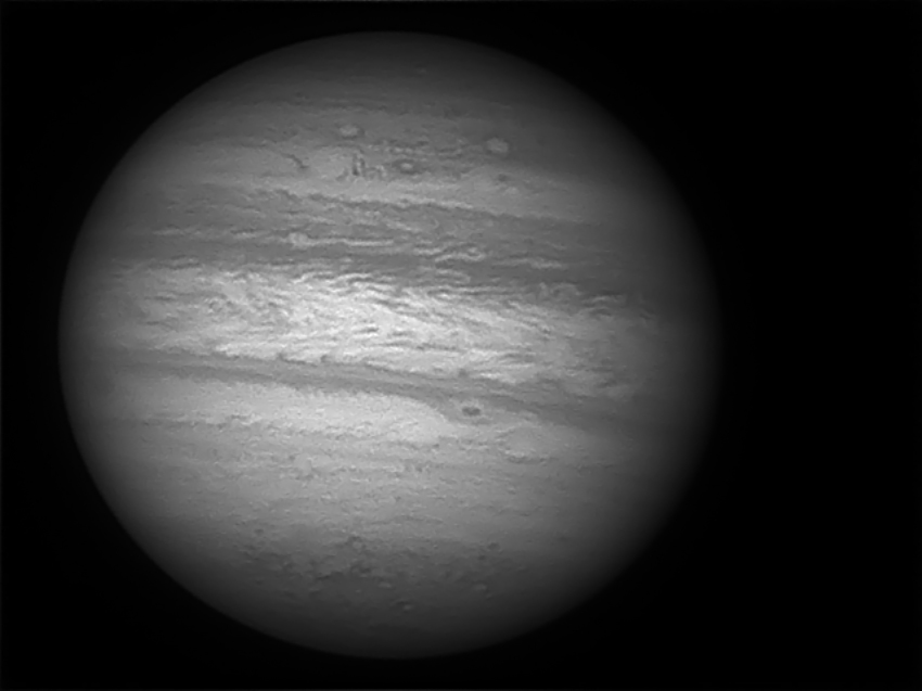

Une R+Ir (RG610 Baader) avec pareil taille d'acquisition et agrandie

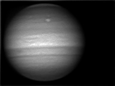

Enfin, une petite méthane (CH4 IDAS) :

Ca fait un moment que je les guettes celles là, ben j'suis pas déçu: la version agrandit LRGB est à coupé le souffle! :wub:
Perso, j'ai pas eu le temps de traiter mes fichiers, mais j'espère avoir shooté pile poil au même moment histoire de comparer C9 / C14 :rolleyes:;).

C'est Oval BA qu'on voit en CH4 ?
oui c'est bien ça

Ce dernier traitement est très propre, un peu moins hard que les premières mais la version L RGB agrandie reste ma préféré :wub:

Je rajoute une R+Ir qui semble être la plus détaillée du lot ... pour le moment :):)
JP

et hop !
un peu moins résolue
JP
