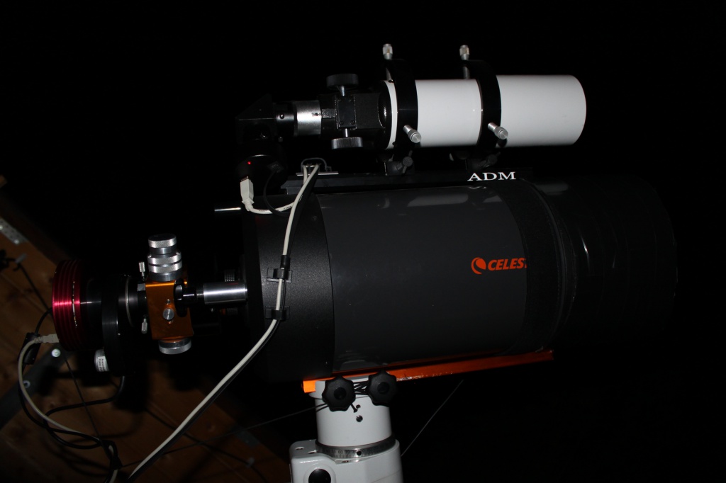

Après maintes recherches et contacts pour upgrader mon c8 tube alu en tube carbone , je voudrais savoir si il est possible de faire cette modification . J'ai trouvé pour des C9.25 11 et plus mais pas pour ce diamètre . J'ai même contacté directement Public missile , la réponse est négative . Donc je voudrais savoir si des possesseurs de c8 ont fait cette transformation , de quelle manière , et quel résultat .
Amicalement Lucien.

photo où l'on voit le crayford Moonlight et le système de blocage du miroir

juste une question,pour quoi faire le tube carbone ? il est déjà suffisamment léger et surtout pas vraiment de problème de tenue de la température.
Pour info les tubes celestron sont doublés de fibre de verre j'ai un C9,25 carbone qui est aussi lourd que son équivalent alu.
Il faut effectivement se tourner vers Public Missile pour avoir des vrais tubes carbone.
ou alors en faire un soi même a priori pas très compliqué faut juste être prudent et ne pas inhaler de fibre ou autre produit toxique
  • 1 mois plus tard...
pour info le gain de poids pour un C11 entre le tube alu origine et le tube carbone que j'ai acheté chez public missile est de 480 gr, j'imagine que pour un C8 le gain ne devrait pas dépasser 200 gr ou 300 gr,,intérêt très limité.
j'ai aussi testé le verrou/blocage du primaire sur le C11, mentionné plus haut, installé à la place du focuser. c'est "rassurant" de penser qu'e le primaire est bloqué....mais dans qu'elle position?
en biais ?!  ll n'est plus parallèle  à l'axe optique.. aucun fabricant n'a pérennisé cet accessoire
