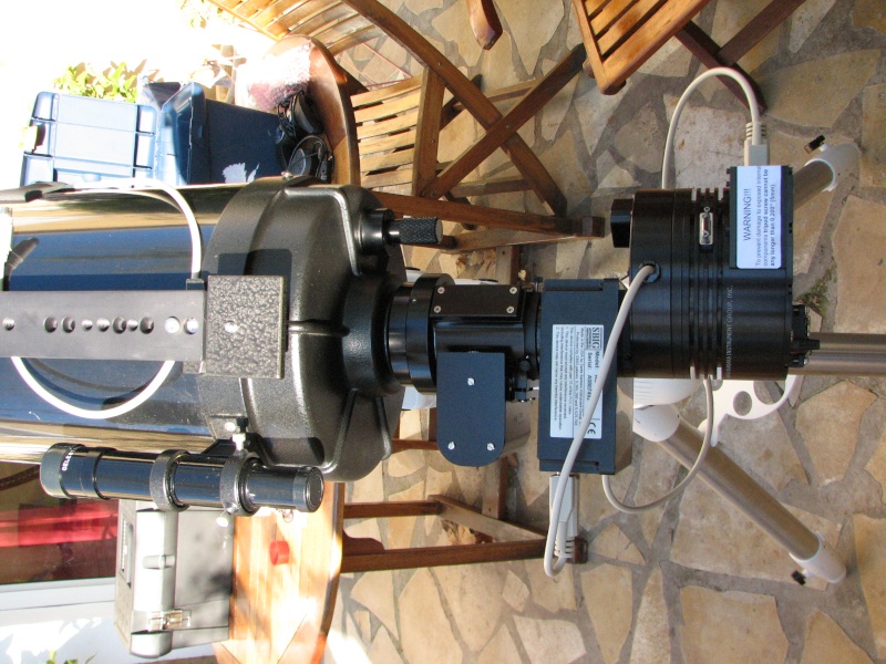

Le CCDT67 me semble fonctionner correctement. J'ai quand même une grosse différence de FWHM entre le centre de l'image et les bords, cela peut aller jusqu'à 1".
Au niveau du montage, le réducteur télécompresseur pour CCD (CCDT67) AP est visé sur le nez profilé 2"/ T2 pour CCD (AP16T de chez AP aussi).
Et l'ensemble se visse ensuite sur l'AO8 (sur une pièce qui est fournie de base sur la caméra SBig, pièce que l'on démonte quand on fixe l'AO8 devant la ST8 et sa roue à filtre).
Voici une image du montage dans l'Optec:
Au niveau backfocus, je n'ai plus la valeur en tête mais il est assez important.
Marc
Ok Marc
Je ne vois pas trés bien sur l'image, l'AO rallonge bien le train optique. Pas de soucis de tilt capteur compte tenu du porte-à-faux ?
Oui, un delta de 1" en FWHM c'est déja conséquent mais sans doute normal puisqu'il s'agit d'un réducteur simple, et non d'un correcteur.
Tu utilises encore le bouton de MAP du c8 ? juste pour "dégrossir" je suppose.
Pour le moment, j'ai toujours le bouton d'origine du C8 pour la MAP. Je fais la mise au point grossière en début de séance en tournant uniquement dans un sens afin de "bloquer" le plus possible le miroir. Puis ensuite, la MAP se fait avec le focuser Optec.
Mais je vais réfléchir pour l'année prochaine à l'acquisition d'un système permettant de bloquer ce bouton de MAP. Ce que je veux c'est juste un système qui permette quand même si besoin de pouvoir dégrossir la MAP. Car même avec l'Optec, on n'a pas suffisamment de marge avec le focuser si on fait d'une part de l'imagerie CCD avec le réducteur ou si on veut faire de l'observation avec un renvoi coudé ou avec une barlow et une petite caméra genre DMK.

Ici j'ai utilisé le systéme de blocage Hutech. Il bloque le bouton de MAP au moyen d'une vis qui "pousse" la tige de MAP. Nous en avions déja parlé. Disons que ça limite les jeux. Mais je n'ai jamais évalué l'efficacité du principe.
Mais avec la Sbig et son guidage interne les flexions ont disparu et j'ai donc remis le bouton d'origine Celestron.
