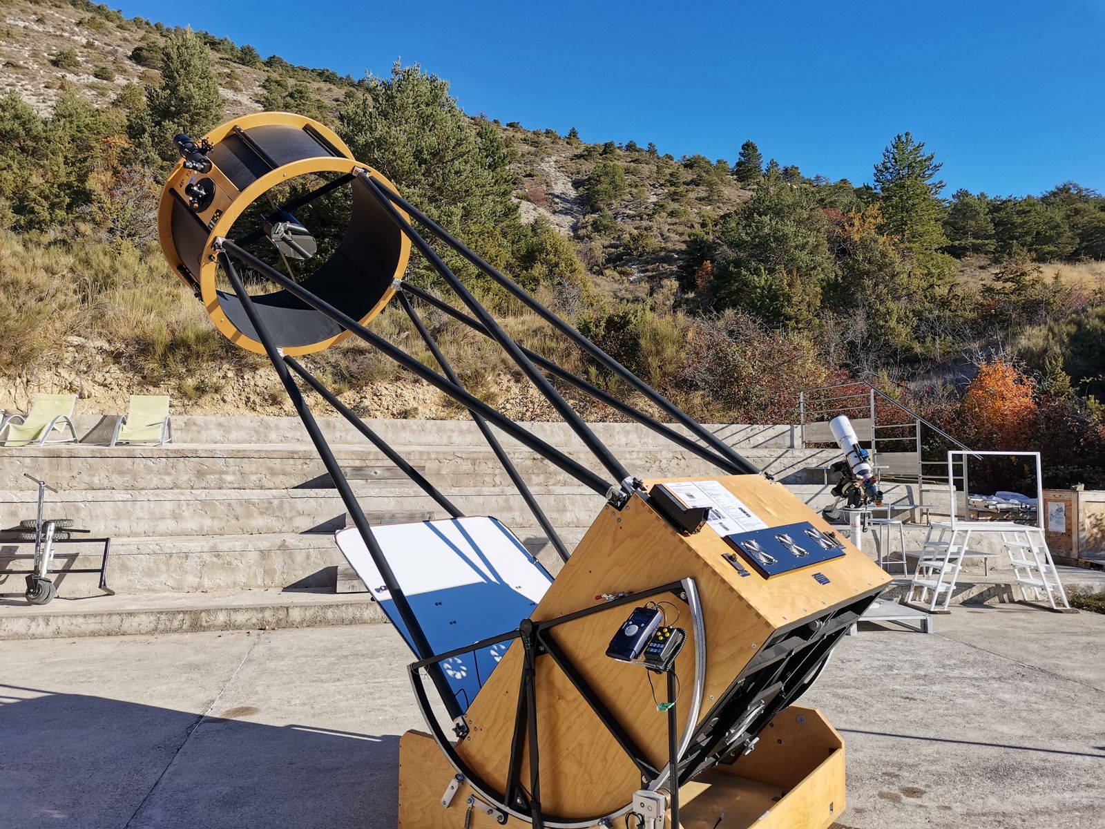

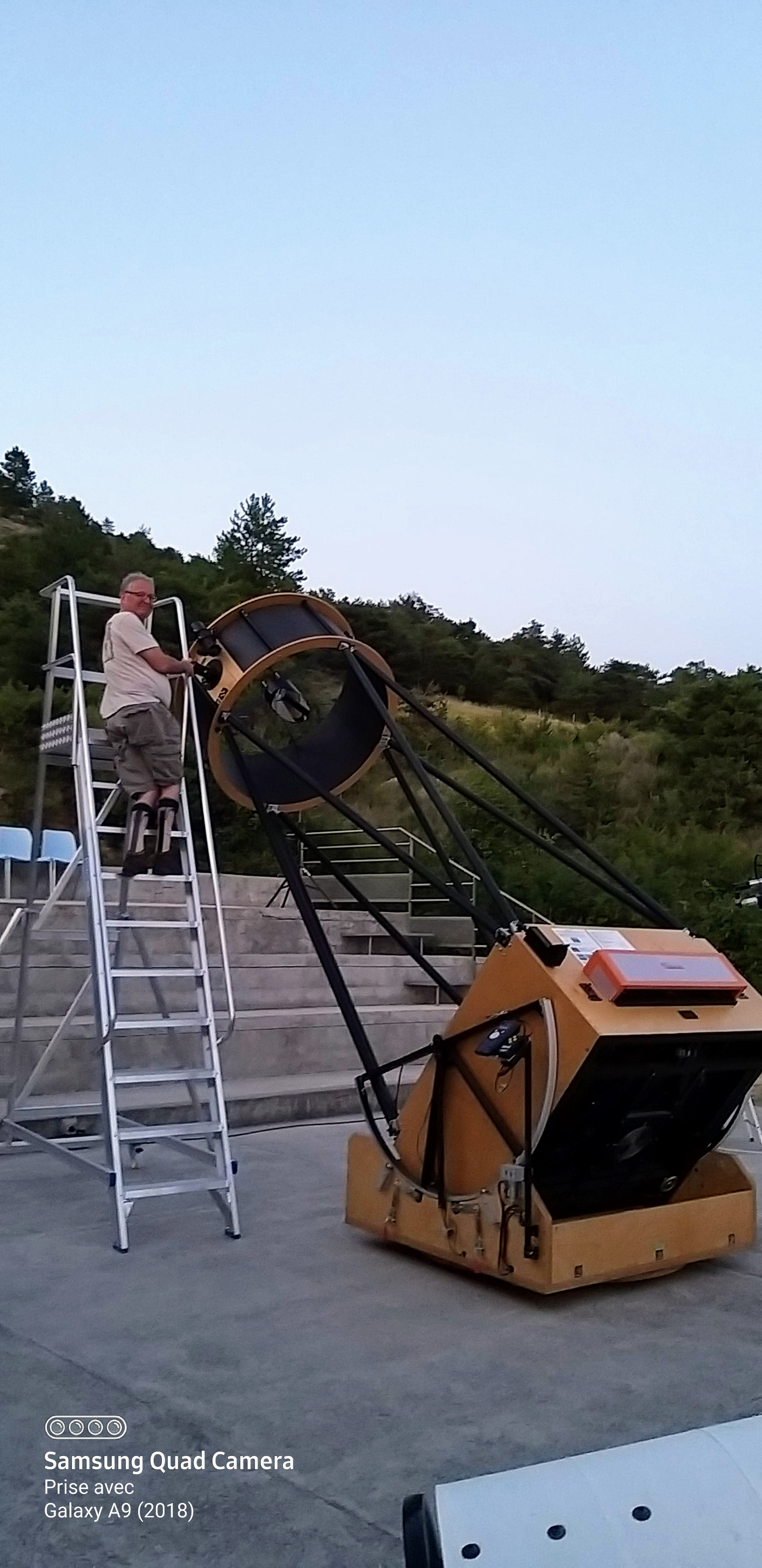

J'ai pu l'essayer un peu avec son propriétaire cet été.
Images terribles. Des bras galactiques vu comme sur des photos !
Je l'avais ensuite loué pour la nuit mais le suivi a lâché après quelques minutes (peut-être câble du Stellarcat détendu ...).
Pour comparer, sur la seconde photo, la bête avec, à côté, mon Dob 350 de voyage....

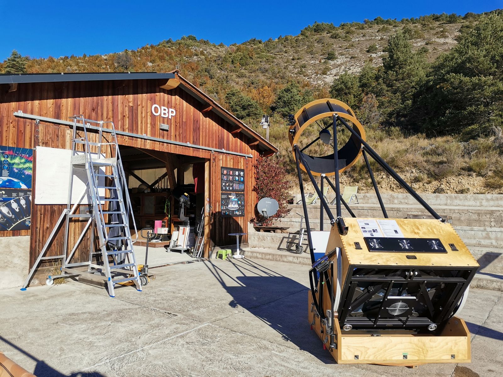

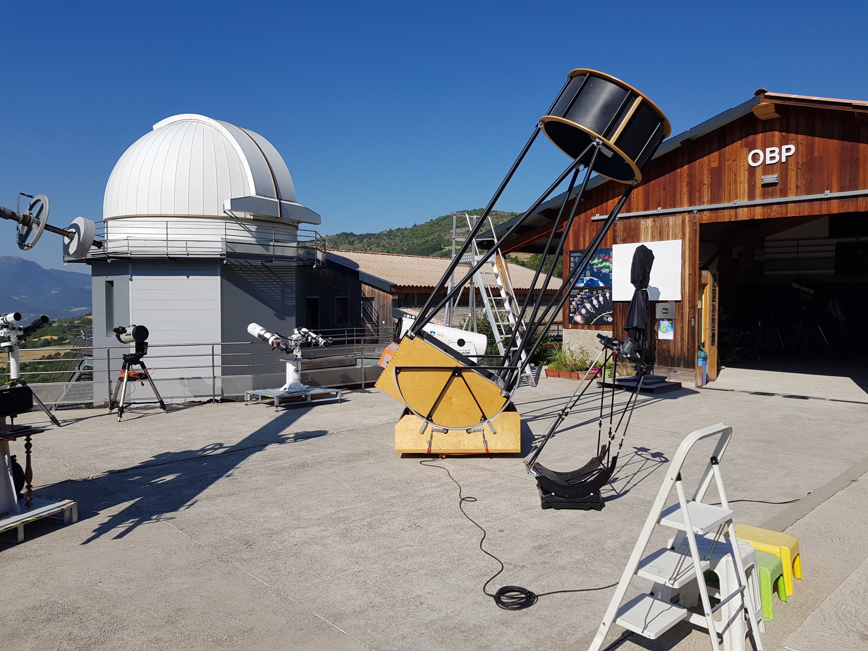

Le 1,14 m à l'observatoire des Baronnies Provençales.
Les images sont visibles comme ceci ?
20220720_094120.thumb.jpg.e5ea70c54deec755456fc6879aff6be0.jpg20220721_213355.thumb.jpg.4aef2fcb1cd8f0db3bd3982e53f93654.jpg
