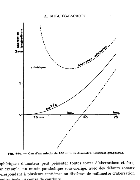

Tout est résumé dans ce graphique élaboré par Millies Lacroix.
La courbe parabolique "parfaite" est encadrée dans une enveloppe dont on a défini au préalable le degré d'exigence (+/- lambda sur 4, lambda sur 8, sur 16).
Il démontre que les tolérances d'exécution de la parabole s'affinent en fonction de l'augmentation du diamètre de l'optique. Là on parle d'un 150mm à F/D=8, qui pour le coup peut rester sphérique et satisfaire à une qualité diffraction limitée.
A diamètre 1000mm et F/D=3, l'enveloppe de tolérance se confond dans l'épaisseur du trait...
Donc un 1000mm ne prendra pas 4x plus de temps à réaliser qu'un 500mm. Il faudra tailler dans le verre une parabole qui sera de plus en plus compliquée à réaliser (et à contrôler) au fur et à mesure que le rayon du miroir augmente...
Passer 4 mois rien que sur la parabolisation n'est pas déconnant, alors comme je pense que l'opticien ne se paye pas au smic et qu'il a des charges...
