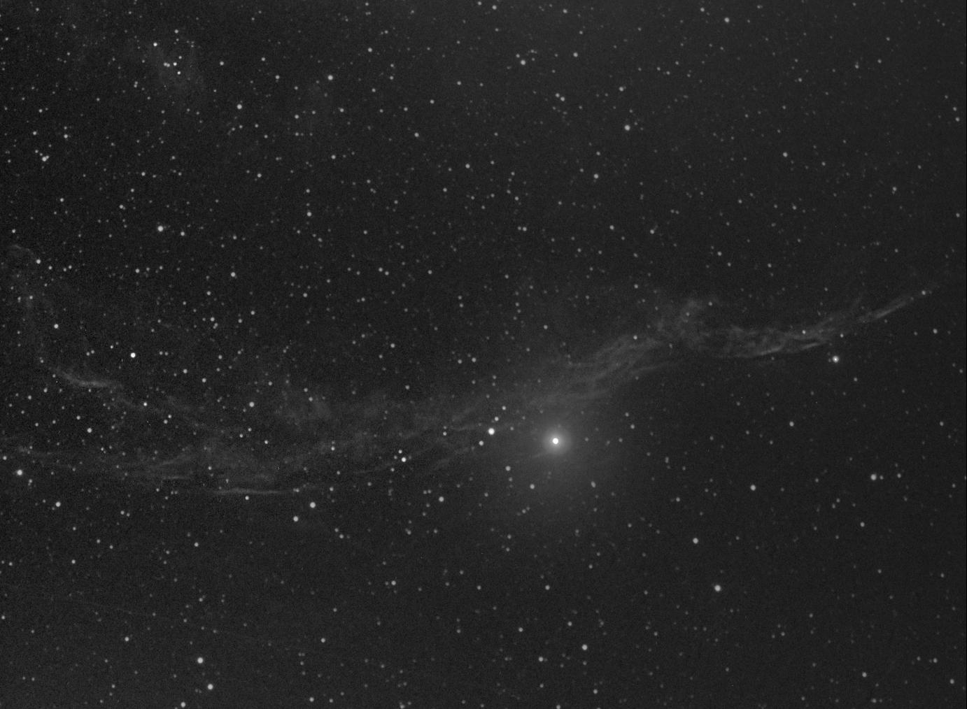

Salut à tous,
Désolé d'avoir été si long, comme promis ma première image avec ce montage
Orion 120/600 achromatique + reducteur WO type I + filtre hA 13 nano Astronomik + ATIK 16 HR
L'image n'est pas top, le ciel avait une chape de plomb, la MAP était à 2.35 de FWHM!
Enfin ce qui est intéressant c'est que les étoiles sont correctes dans les coins!!!
Petit problème de tilt en haut à droite
Le setup
Il est tout a fait possible d'utiliser un achromat pour la photo du moment que ce n'est pas
-un grand capteur (APN)
-un capteur couleur
Et que l'on utilise un capteur n&b et des filtres L RGB, Ha, OIII, SII etc...
Je sors demain soir et j’espère vous présenter quelques choses de beaucoup mieux....
Pascal

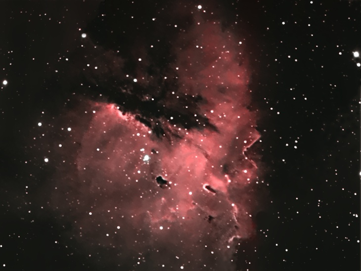

Tes photos sont superbes
A tu effectuer des photos avec un APN si tu en as montre les nous et donne tes temps de poses, le nombre de clichés et à combien de ISO car je désire améliorer ma pratique
Pour le moment je fait que de la pose unique entre 3 et 5 minutes avec un 450D non défiltré
voici un échantillons
img0999messier81et82213.jpg&action=rotate
doubleamasdeperse2.jpg&action=rotate
messier1012136x1424.jpg&action=rotate
img1001messier512136x14.jpg&action=rotate
