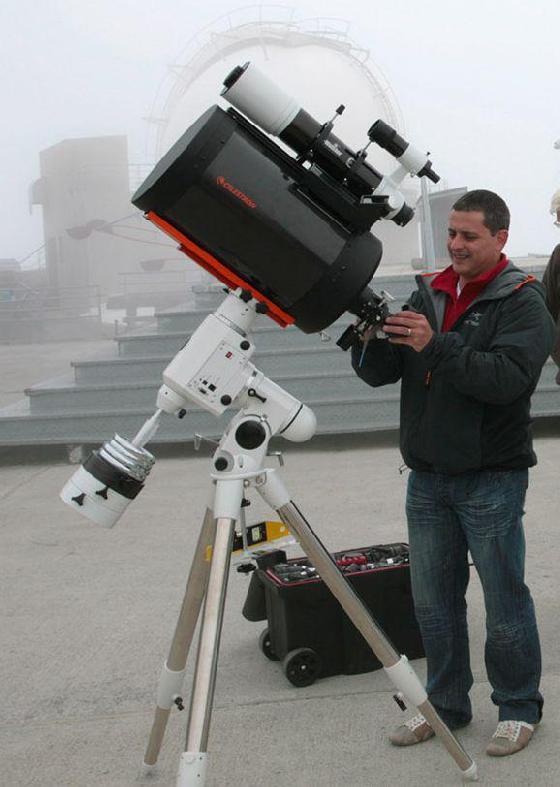

Cela ressemble pas mal au mien, niveau montage (simple et efficace ;-)... Je tente de te faire une photo de l'ensemble et la mesure demain ;-)
Sauf si sur la photo ci-dessous t'arrives à voir suffisamment mais j'en doute... J'te fais un gros plan demain!
Edit : photo réelle au Pic sans montage et comme tu pourras le remarquer sans ciel :-(
