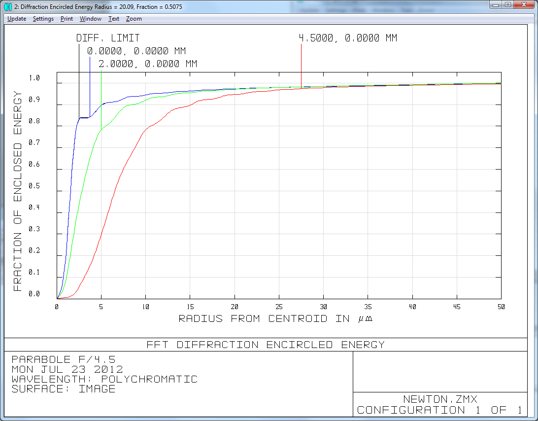

Il ne faut pas oublier la diffraction qui de toute façon donne un taille à la tâche d'airy.
Si l'on prend une barlow x2, cas plutôt grand champ avec le tube d'Albéric, on voit sur le schéma d'EER posté plus haut qu'on a encore 80% de l'énergie dans un diamètre de 10µm et 50% dans les 5,3µm du photosite du capteur E2V (courbe verte).
Et avec une barlow x4 on est quelque part entre la verte et la bleue (sur l'axe).
C'est donc tout à fait normal qu'Albéric ne soit pas géné avec son capteur 1/1,8".
