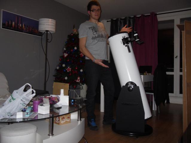

Oui c'est un tube plein, c'est celui-ci :
http://www.optique-unterlinden.com/catalogue/produit/m/0/p/KP003
Je vais mesurer la largeur de ma banquette en espérant que le tube y rentre sinon ça va être drôle ^^
Je vais mettre une photo du Dob ce soir et peut être avec moi deçu histoire que vous voyez la tête du mec aux 20000 questions xD ( Les photos sont ç mettre sur un poste spécifique ou pas ? )

L'instrument se déplace "démonté" en 2 parties (le tube et la "base")
Les dilmensions pour le GSO 250/1250 :
* tube (15,5 kilos)
- longueur : 1 210 mm
- diamètre : 323 mm
* base (12,2 kilos)
- hauteur : 640 mm
- diamètre : 540 mm
T'as pris un viseur point rouge aussi pour le fixer en parallèle?
Pasque viser avec un coudé, je ne vois pas comment qu'on fait à moins d'avoir un strabisme divergent de 90°.
Patte.
Un quoi ? pourquoi un viseur point rouge ?
Oh pire si tu peux m'envoyer un lien vers un mag que je vois directement ce qu'il me faut et que je vois le prix aussi ... :s
Ah oui aussi je le met où ?
