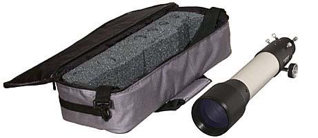

La quantité ou la qualité, c'est incomparable, à part le prix: 1999€...
GSO 406/1800mm:
http://www.teleskop-express.de/shop/product_info.php/info/p1723_TeleVue-APO-85-600mm---Tubus-mit-Optik---Tragetasche.html'>http://www.teleskop-express.de/shop/product_info.php/info/p1723_TeleVue-APO-85-600mm---Tubus-mit-Optik---Tragetasche.html
TV APO 85/600mm.
Modifié par OrionRider
