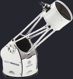

- Meade lightbridge de 400 (déjà fourni avec un QX 16 pas moche)
- Laser pour le secondaire à chaque instal (souvent fourni)
- Swan 33 ou Panaview 26 pour le grand champ
- Pentax XW de 7 pour le planétaire et ptites tachouilles

J'ai déjà eu un équivalent : un GSO 400. Collimation que je refaisais au laser à chaque montage, rien à redire, cela fonctionnait fort bien.
Pour le grand champ, j'avais l'UWAN 28, que j'ai préféré au Nagler 31; Je passais à l'Explore scientific 9mm 100°, puis à l'Ethos 3.7mm.
Des oculaires presque au même poids, qui acceptaient les même filtres.
(Maintenant je pense que j'éviterais les oculaires de champ apparent différent, quand je passais des 100° au 82°, quelle claque...)
Mais bon, j'adorais. Mais le tube dur à trimballer ailleurs que sur le site d'observation du GAS, avec un ciel de référence... pour la Belgique. Soit pas terrible-terrible, sauf quelques fois quand la turbulence et l'humidité sont bonnes.
Voilà pourquoi je partais sur l'idée d'un transportable concept Strock... Et que je me prend le chou ('faut croire que j'aime ça...)
En fait une question me turlupine : Pour un dobson, faut-il privilégier la qualité du miroir ou sa taille ?
Je sais que l'idéal, c'est les deux à la fois, mais partant pour un bugdet similaire ou approchant, que faudrait-il préférer ?
En gros, c'est mieux un 250 mirrosphere, deux-trois oculaires televue et des filtres lumicon, ou alors un 350 ou 400 chinois de base avec trois-quatre oculaires hyperion et des filtres pas lumicon ?

Bonsoir a tous :D
Je me mêle a la discussion pour dire que j'ai craqué pour un Lightbridge 400 et que je suis impatient comme un gamin le soir de noël de le recevoir :D
Je ne pense vraiment pas que les miroirs soient pourris, ptet moyen mais pour le prix et l'utilisation (visuel donc, même si je vais rapidement faire une table EQ) je sens que ça va être top toute cette lumière :)
j'ai en ce moment les memes hésitations : garder mon dob 300 pyrex que je peux sortir facilement pour 1/2 d'heure a l'occulaire dés que le ciel est bon (meme en semaine avec le boulot le lendemain, les enfants, etc...) ou alors passer au 400 BK7 qui sortira 4x moins souvent car je ne m'amuserai pas en semaine avec.
reste la solution ultime de mettre le 400 dehors dans un cabanon pour etre toujours pret a faire feu mais j'ai un peu peur qu'il vieillisse mal et se dégrade en quelques années avec la poussière, les araignées voir des herisons/souris, les écarts thermiques de 40° a -10°, la condensation et autres joies du naturisme
