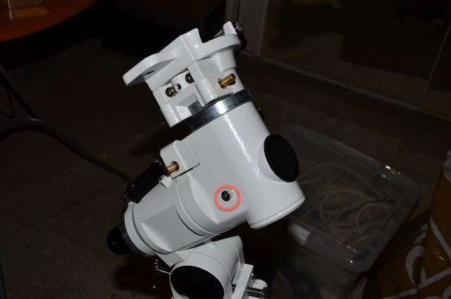

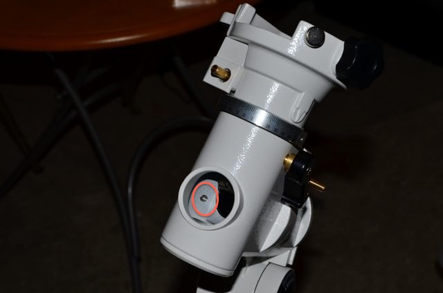

J'essaye de trouver une solution propre pour éclairer le réticule du viseur polaire sur mon EQ3.2 (la dernière, celle qui est blanche).
Je vu qu'il y avait une petit vis BTR sur le côté de l'axe RA, qui traverse la masse de la monture pour ressortir juste à côté de la lentille du viseur polaire. Je ne suis pas sûr d'être clair :-) alors voici 2 photos.
Là, comme ça, elle semble de servir à rien.
J'ai 2 questions :
- à quoi sert elle ? ;)
- Puis-je utiliser ce trou pour glisser une petite led rouge de 3 mm (ça passe) et éclairer le viseur polaire ?
Certains ont-il utiliser ce moyen ?

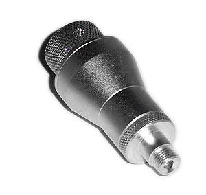

Ou bien, est-il possible d'adapter un illuminateur de ce type ? :
http://www.teleskop-express.de/shop/product_info.php/info/p963_Beleuchtungsvorrichtung-fuer-Sucher-und-Fadenkreuz-Okulare.html
Merci pour votre aide.
Fred
Modifié par metzfr
Ajout de photos + modification du titre

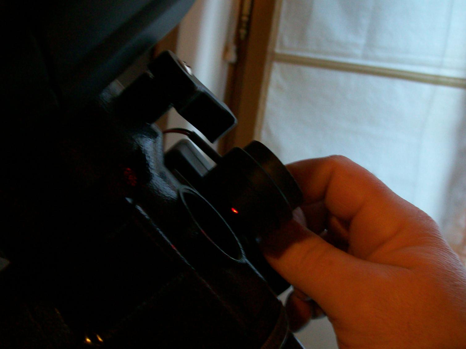

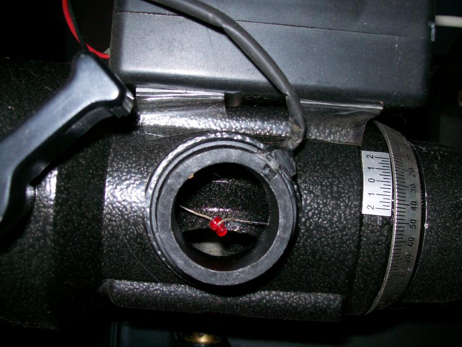

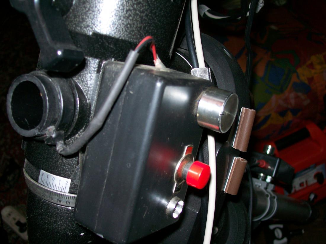

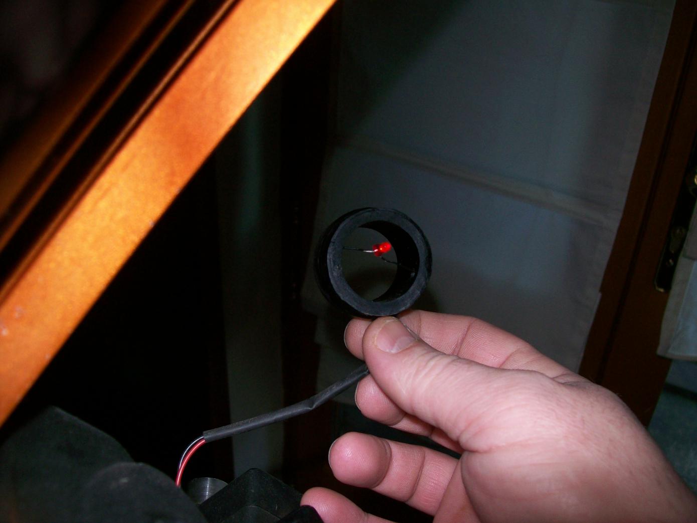

Testé ce soir sur une étoile (pas polaris, juste la première devant mon garage ;-) ), ça m'a l'air nickel. Le réticule est bien visible mais pas du tout éblouissant, et l'étoile reste parfaitement visible. Ça me semble tout bon !
Fred
Modifié par metzfr

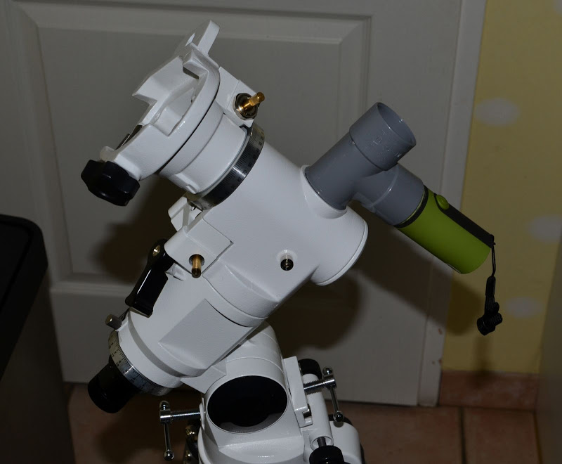

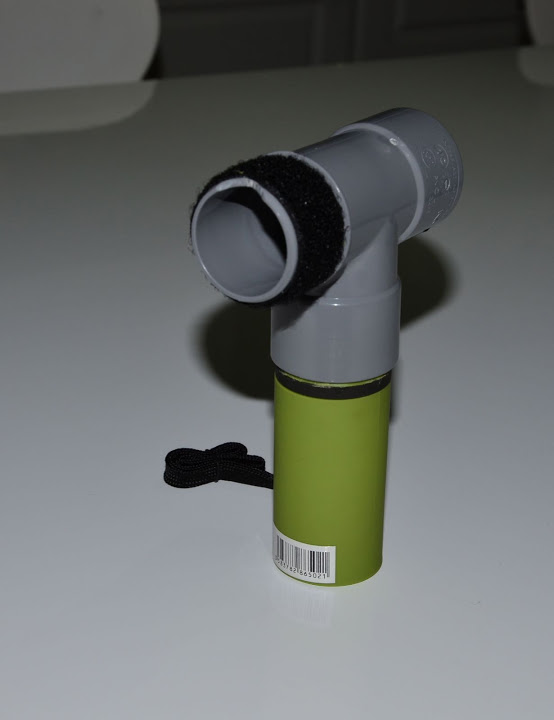

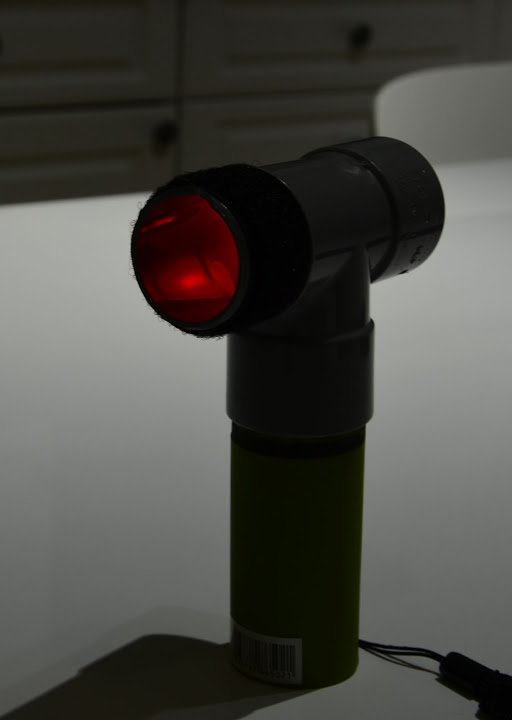

ben moi qui en est une éclairé, je trouve qu'on y vois pas grand chose, je préfère l'éteindre et faire comme sebastien, je fou mon portable en 3/4 devant le viseur sinon sa eclaire trop, mais rien ne vaut une bonne mise en station au crépuscule tout de même.
Pour le matériel utilisé :
Lampe de chez décathlon : 3,95 €
http://www.decathlon.fr/tl-quechua-100-id_8132432.html
Changement de la LED blanche par une LED HL rouge (1200 cdl il me semble) : 0,40€
Un té pied biche MF diamètre 32 chez casto : 2,35 €
http://www.castorama.fr/store/Te-pied-biche-MF--32-PRDm500127.html?navAction=push&navCount=2
Et enfin une bande de velcro autocollante (juste la partie en bouclette) qui a permis d'augmenter un peu le diamètre pour que ça tienne et que ça entre en douceur.
Il a fallu usiner le Té et la tête de la lampe car la lampe était un peut trop large pour entrer dans le Té. Vive la dremel ! :-)
