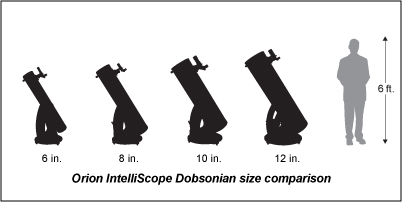

Comparaison pour un gars mesurant 1,82m (ça tombe bien comme moi :be: )
Du coup, mon choix se porte à présent plus sur le 200, mais d'un autre côté, ça m'embête car c'est pas demain la veille que je passerai à un 300, le 250 devient alors un meilleur choix pour un instrument à long terme...
