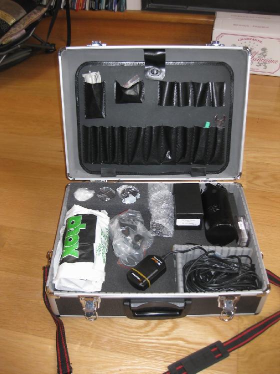

@Marc-Antoine :Oui la version avec mousse à découper selon tes besoins est bien aussi..mais j'avais déjà de la mousse alors!!!! Une fois aménagée ça donne ça :
@jujulolo : Certes c'est pas une Stanley, mais depuis plus d'un an que je l'ai, soit une bonne dizaine de "grandes" sorties (grande = voiture + chemin creux) j'ai eu un seul pb : une attache de bandoulière qui a cassé.
De toutes facons par rapport au prix de n'importe quel flightcase, même en la changeant tous les deux ans ca reste valable. ceci dit le lien donné par mar-antoine reste aussi intéressant.
Modifié par Bison
