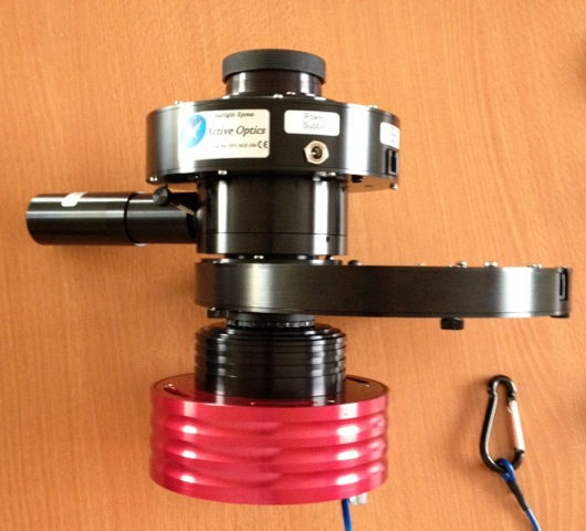

Voici un petit topo rapide sur la SXV-AOLF après quelques heures d'utilisation.
Après quelques soirées de test (fonctionnement , réglages etc...) , enfin une soirée pour réaliser deux essais en "réel" sur deux objets (NGC2403 et NGC3359).
Rapide présentation.

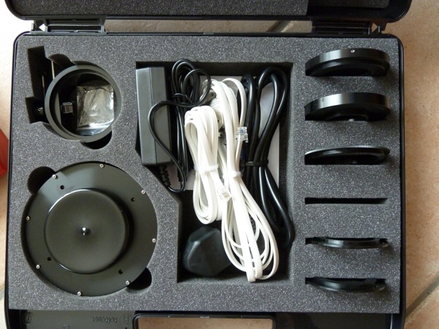

Le "kit de base" se compose de la SXV-AOLF , du diviseur optique , de quelques bagues de raccordement , alimentation et câbles , le tout dans une valise :
Je précise "kit de base" car il est possible de personnaliser le kit suivant ses besoins , bagues différentes , diviseur optique version "slim" etc...
Niveau "mécanique" , pas de reproches particulier pour l'instant à faire , c'est costaud et simple de conception.Pas de soucis pour fixer l'ensemble , les bagues sont dispo pour différents formats (SC , M42 etc...) , rien n'empêche de faire faire des bagues sur mesures au cas par cas.
Après assemblage de l'ensemble (SXV-AO-LF/D.O/Lodestar/RAF SX/ATIk4000LE) :
Si on n'est pas déjà équipé d'une Sbig , l'intérêt principal à mon sens de ce système de guidage , c'est qu'on peut l'utiliser avec n'importe quel imageur ( la SteedyStar d'Orion le permet également ) , contrairement aux bien connues A0-7/A0-8.
La SXV-AOLF comporte une prise d'alimentation (12v) , un port ST4 et un port série pour son pilotage.
Le diviseur optique comporte un réglage du prisme en hauteur et permet ainsi de placer ce dernier dans une zone où les étoiles sont relativement ponctuelles et de ne pas vignetter sur le capteur de l'imageur.
Le D.O fonctionne parfaitement avec la Lodestar qui est très sensible. Suivant le backfocus de l'imageur utilisé on peut avoir besoin d'une bague pour pouvoir faire la map au niveau du D.O (mon cas).L'ensemble est prévu à l'origine pour être parafocal avec les caméras Starlight.

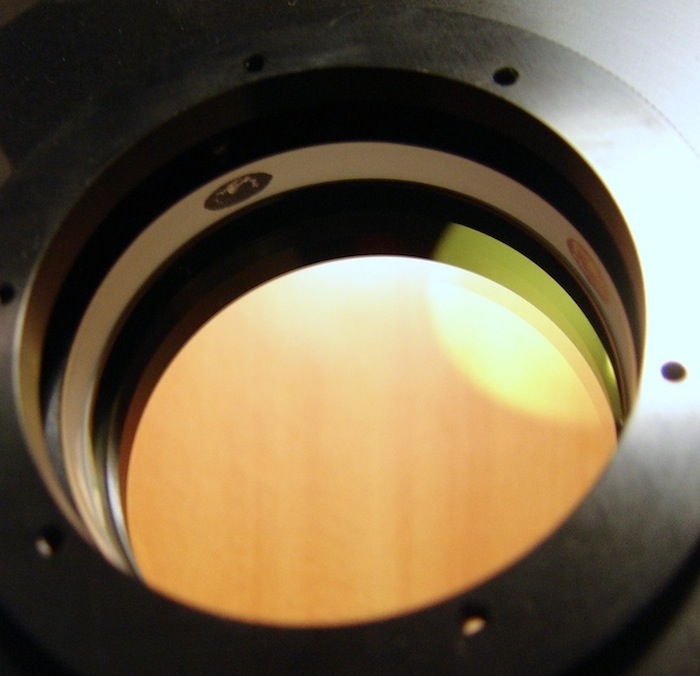

Pour expliquer très succinctement le fonctionnement , la lame de verre est équipée de 4 moteurs piezzo , ils reçoivent des ordres du logiciel de guidage pour recentrer l'étoile guide un maximum de fois par seconde , si on dépasse l'amplitude maxi (réglable) de mouvement de la lame de verre , un ordre est envoyé à la monture via le port ST4 pour ramener l'étoile guide.
Donc avec une bonne monture , les ordres de "bump" (ordres de rattrapage envoyés sur le ST4) sont très rares.

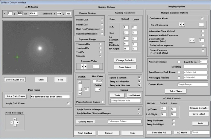

Pour ce qui est de la Lodestar , il est fortement conseillé de travailler en bin2 avec la SXV-AO pour accélerer le rapatriement des images et ainsi pouvoir corriger le plus de fois par seconde.

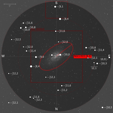

Pour la photo de NGC2403, j'avais une étoile guide (mag 9,1) en 0.2s d'intégration (en bin2) , la SXV-AO a pu ainsi travailler à 4/5Hz.

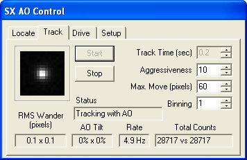

Résultat : un RMS(écart moyen de l'étoile guide) de 0.1pix/0.2pix au niveau du guidage , soit un RMS de 0.24"/0.26" sur le ciel (échantillonnage de guidage de 1.32")

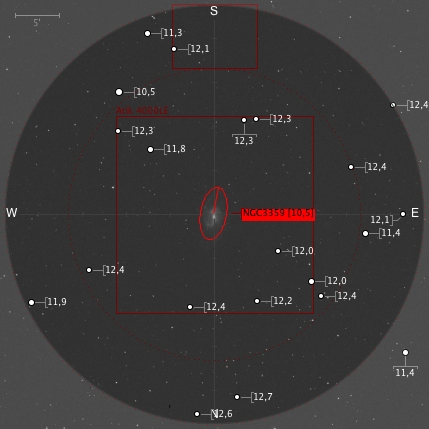

Pour NGC3359 (pas encore traitée) , il a fallut que je pousse à 0.7s d'intégration (étoile guide de mag12,1) , du coup la SXV-AO travaillait à 1hz , RMS obtenu : 0.3pix/0.5pix , c'est déjà moins bon , mais ça reste très largement au-dessus de ce que ma G11 est capable seule.
Plus l'étoile guide est lumineuse , plus le temps d'intégration est court et plus le nombre de corrections augmente par seconde.
L'idéal étant de préparer avec un logiciel de cartographie capable d'afficher le FOV de l'ensemble imageur/guideur et de voir où peut-on chopper une étoile guide la plus brillante possible.Un crayford rotatif peut être utile pour atteindre cette étoile guide sans avoir à bouger le reste du train optique.
Théoriquement , si on utilise 0.1s d'intégration on peut espérer obtenir 10 corrections par seconde , à tester sur le terrain... Et voir la différence au niveau résultat entre du 5hz et du 10hz.
Côté monture , j'utilise un picastro avec la G11 , et de base , pas de port ST4 dessus. J'ai donc effectué une modification : Picastro - ajout d'un port ST4
Petite photo de l'ensemble sur le C9.25 :
Le hic c'est côté logiciel , je n'ai jamais réussi à faire tourner le soft livré qui est franchement infâme et nous fait plonger 15 ans en arrière au niveau ergonomie...ce soft plante sans arrêt chez moi.
Le choix se limite ensuite à Astoart et MaximDL.Pour Astroart , à ce jour , la prise en charge reste basique (mais ça évolue assez rapidement), peu de réglages possibles pour affiner le guidage , je n'ai pas réussi à avoir de résultats concluants.Mais je vais continuer mes essais avec ce soft.
Pour MaximDL c'est hyper complet bien évidemment (mode subframe ,calibration ,réglage guidage Lodestar/SXV-AO , dithering entre les poses etc…) et le résultat est là , mais le prix du logiciel refroidi...(version de démo dans mon cas pour l'instant)
J'ai contacté par mail Cyril Cavadore pour lui demander si il comptait supporter cette SXV-AO un jour dans Prism , la réponse fut négative , dommage…
Voilà de façon rapide pour mes premières impressions sur ce système de guidage.
Seb.
La Lodestar n'est pas capable de travailler uniquement sur une petite zone autour de l'étoile guide, genre une fenêtre de 50 ou 100 pixels de côté ? Ou bien c'est lié au couplage du SXV-AO ?
Si elle travaille en mode fenêtré (subframe) sous Maximdl (par exemple) , mais malgré tout tu gagnes encore en plus des précieuses ms en étant en lecture bin2 et bien évidemment également en sensibilité , et donc temps d'intégration plus court.
En fait , des tests que j'ai pu réalisé jusqu'à maintenant , plus la cadence était elevé en corrections/secondes meilleur était le RMS.Après , à voir le résultat sur l'image finale...

Je ne peux pas te dire comment maximdl fonctionne exactement avec l'AO au niveau calcul du centroïde , déplacement etc.
Avant d'avoir la SXV-AO , effectivement , avec mon D.O je tournais au minium à 1s pour intégrer la turbu.
Mais ici , le résutat est sans appel chez moi :
Plus je monte en cadence de rattrapage et donc plus le temps d'intégration est bas , meilleur est le résultat.
Après rapide lecture , le chapitre traitant de la partie AO de la doc de maximdl va dans ce sens...

Aurais tu un lien vers ces tests ?
Combien gagnes tu avec de la longue focale (2.5 metres par exemple), c'est cela que j'aimerais bien connaitre.
cf le même sujet sur astrosurf :
j'ai la meme Optique ACTIVE et pas adaptative.
Sur le 14" c'est 20-25% de gain en FWHM
et 15% sur la Tec 140.
Je vais voir ce que ca donne sur le 20" quand il sera la dans 15 jours
Laurent
Sinon les pros appellent bien ce système "optique adaptative" puisque ça corrige tout de même une partie de la turbulence (page 16) :
http://www.astrosurf.com/thizy/rochelle2009/doc/2009oct26E%20OA%20amateur%20%28L%20Jocou%29.pdf
-> l'auteur
Tiflo
Salut Tiflo
Merci pour ce lien. Tu connais mon scepticisme ... ;)
Bon, si le systéme apporte un "plus" en corrigeant quand même la turbu je m'en paie un l'année prochaine, promis :)
Bon Noel à tous.
Vivement l'année prochaine alors :)
Vu la résolution que tu obtiens déjà avec ton matériel ...
Bon réveillon,
Tiflo
Modifié par Tiflo
tout a fait christian
quand je parle de gain , c'est l'une derrière l'autre (avec/sans AO) et 4 fois de suite (10min en L) pour faire une moyenne avec ccd Inspector. Pour la Tec le gain est de 15% (minimum et en Hivers) en FWHM, si les étoiles sont plus nettes, le reste aussi (nébuleuse ... ) on ne parle que de FWHM car c'est ce que l'on peut mesurer, mais derriere quand tu stack 30 images, le résultats est vraiment différent quand tu montes tes histogrammes sous Pixinsight (courbes et niveau sous Photoshop)
Avec Maxim dl des soirs, gros pb de roundless (sans AO) ce qui m'avait amener a passer sous PHD guiding comme beaucoup. Avec l'AO, je n'ai plus ce problème. Quand les conditions atmosphériques sont correctes , il n'y a pas de correction Bump (port ST4) ou rarement, J'ai meme fais des tests avec un ciel pourave, la le gain est de 20 à 30%, le resultat reste moyen+ mais pour des couches RVB c'est acceptable.
Le mois de janvier va etre gros mois de test et je ne vais faire que bosser l'autoguidage, la MAP et l'AO pour AIP, au moins la 1ere moitier de la nuit, en remote c'est l'avantage. Avec l'AO les réglages sont aussi important que pour un autoguidage classique. Je ne peux pas les publier car je les garde pour le stage AIP justement, désolé.
